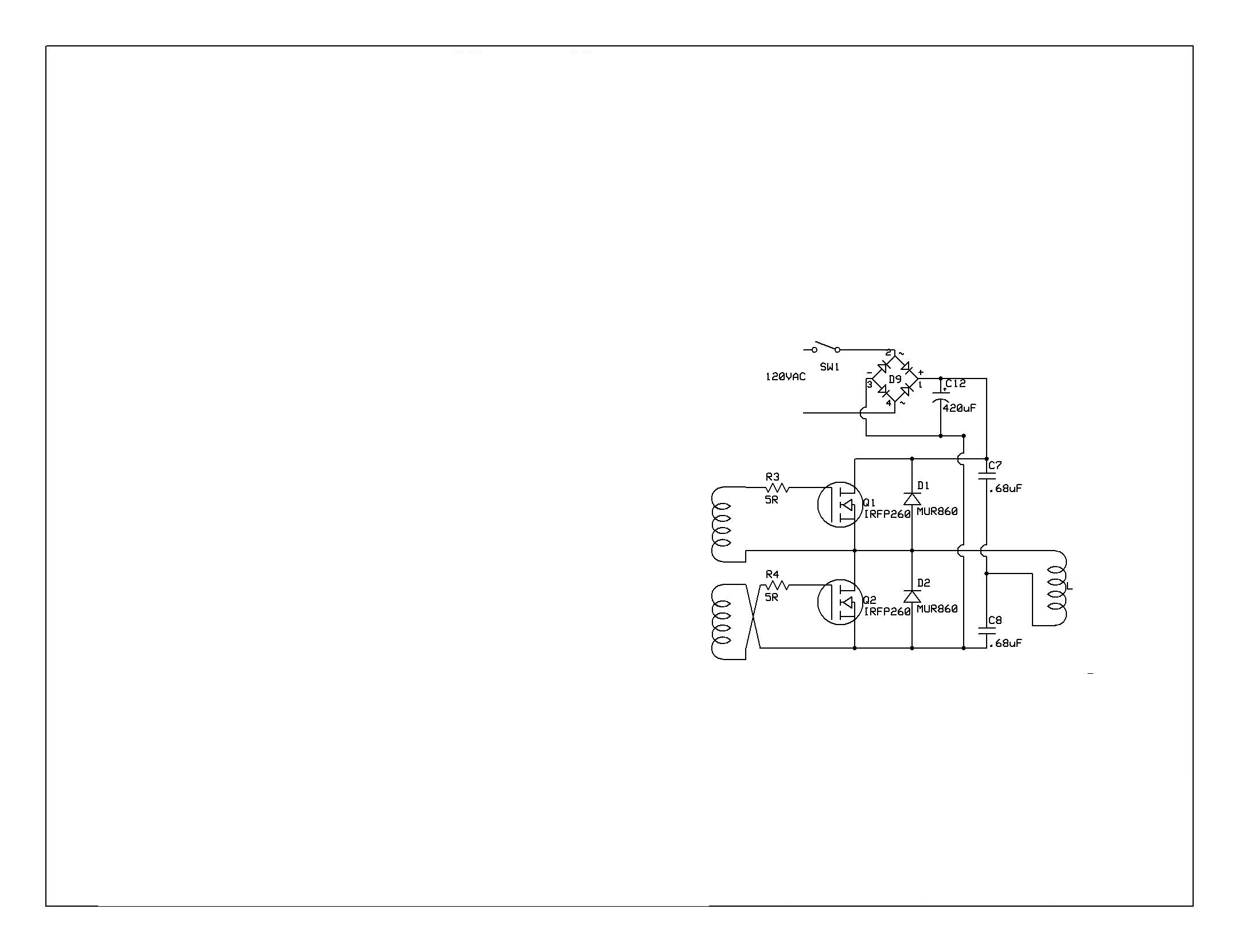

Посмотрите пожалуйста, правильно ли я развел?
И помогите развести вторую часть.
Заранее благодарен!

Плату со схемой не сверял, но сразу ясно- всё это поплавится, погорит и взорвётся... :facepalm:
1) дорожки в силовой слишком тонкие- максимальный ток текущий через дорожки такой ширины около 5А, а там будут течь токи в десятки ампер...
2) дорожки слишком длинные- индуктивность высокая: вынесет почти ВСЁ...
А где силовые полипропиленовые плёнки? :shock:
Хоть схема и от самого Стива Варда но проработает очень не долго- одних диодов в обвязке фетов мало, нужны ещё последовательные диоды и сапрессоры, снабберы и TVS`ы от затвора к истоку, да и вообще пора переходить на IGBT...
феты незаменимы в ВЧ цепях а в НЧ использовать их нерекомендуется.

ДАНДАН, там же плата драйвера, высокого напряжения там нет. И ставить в полу мост ИГБТ смысла нет, мощность не та.
И где вы увидели плату силовой части, там только управление, плату силовой я чертил дорожки были 3мм, но выгляделовсе коряво и запутано.

Блин :oops: я думал это силовая и драйвер в одной плате... в драйвере дорожки достаточно широкие.
но соединения всё равно слишком длинные! будут зверские помехи, а возможно и взрыв драйверов...
А вот про ИГБТ вы не правы:
Мосфеты не смогут работать без обвязки, а соединения между мосфетами и обвязкой имеют достаточную (до 30 наногенри) индуктивность чтобы вынесло ключи, а в ИГБТ транзисторах присутствует вся необходимая обвязка кроме затворных цепей.

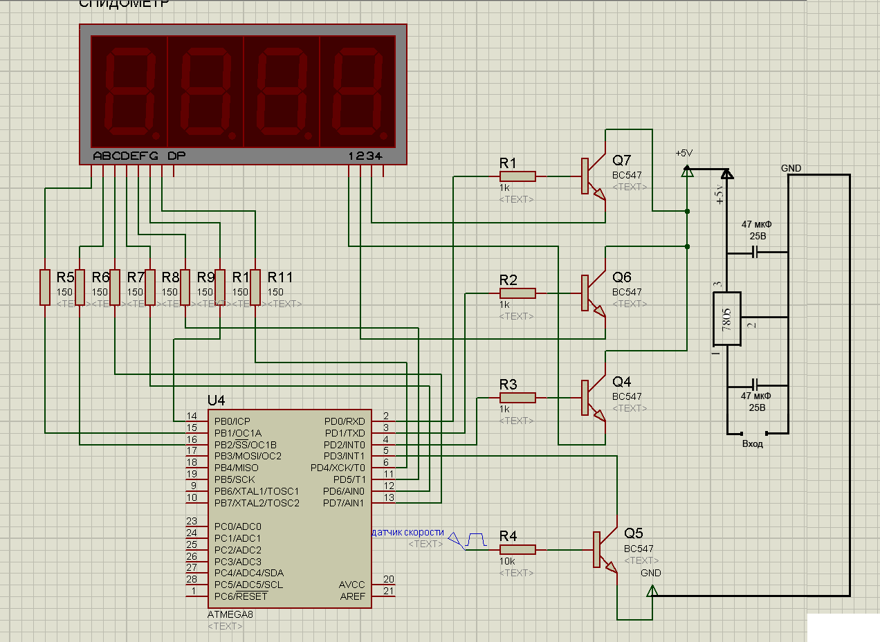

Ребята помогите развести печатку. У самого получаеться но кучу перемычек и не рационально использую место
123.png [70.3 KiB]

Вот примерно так, переводи в BMP делай шаблон и разводи как тебе нравиться :shock:
123.png [13.29 KiB]
