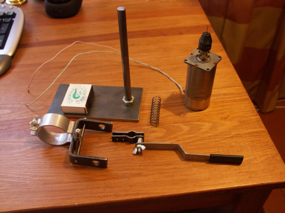

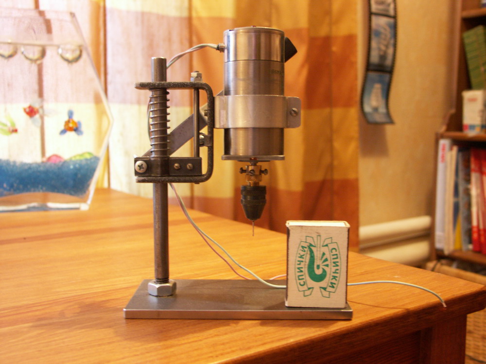

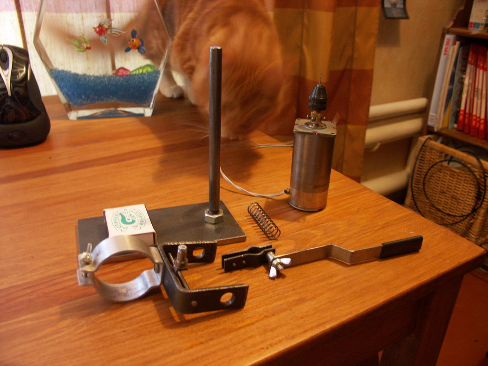

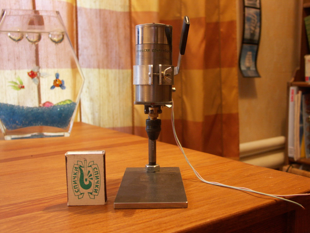

А я вот таким пользуюсь - и просто и удобно и без люфтофф...! :)
PICT0848.jpg [180.39 KiB]
PICT0844.jpg [184.31 KiB]
PICT0840.jpg [166.87 KiB]
PICT0838.jpg [168.48 KiB]
PICT0837.jpg [174.4 KiB]

Выглядит довольно просто и технологично. Лично мне понравилась конструкция, какая-то она правильная. :)
Только одно несоответствие, физия кота на снимке мелькает рыжая, а на фотке другая, хамелеон наверное. :)))
