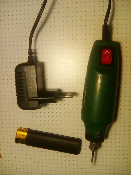

FeCat,
Ножом - это круто,а топором - ещё круче.
Игрушечный дремель купленный на распродаже за 300
и мелкий конический бор,оттуда же.И проблема решена полностью.Несколько отверстий и выходит одно аккуратное продолговатое
