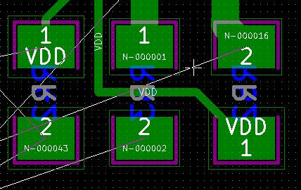

Кто нибудь может сказать, почему мертвая зона (зеленый периметр вокруг контакта) на одном и том же резисторе разная (иногда одинаковая)?
Комментарий к файлу: Например здесь на рисунке.

А рисунок можешь выложить

см. предыдущий пост

Первый раз такое встречаю, сколько работаю в Kicad такова не было, а компоненты родные или нет :shock:

Это точно один и тот же резистор? Похожих библиотек полно.

Я подозреваю что две-три версии какой-то библиотеки очевидно как раз smd резисторов.

Все резисторы SM1206. Библиотеки по умолчанию + w_smd_trans.
ПС: Обратите внимание на крайний правый резистор. Там у одного и того-же резистора зоны разные. Верхняя больше, нижняя меньше! Эт чего и трафареты для пасты пойдут так?

У меня и на меге16 зоны прыгают. Такое впечатление что прогу кто-то изуродовал.
mega_1.JPG [106.78 KiB]

А ты машину перегрузи и за нова запусти Kicad и посмотри изменилося или нет иногда помогает :)

Я бы проверил у себя да мне бы проект и схему...Попробую без схемы пока что что-то накидать.
п.с : проверил у меня всё отлично как и всегда в обоих версиях кикада 2011 и 2012 года. Насчёт вашего глюка даже не знаю чем это обусловлено т.к. рисуется то что в библиотеке интересно бы было взглянуть попробуйте открыть модуль той же меги в редакторе модулей как оно будет...

элементы которые криво отображаются открой в редакторе и посматривать как они там смотрятся

Перезагрузка ничего не дала. Схему дать не могу, коммерческая тайна :(
ПС: в редакторе этих зон нет. Похоже их рисует pcbnew.

Попробуйте глобально поменять отступ маски. Ну, может там ещё для разных цепей разный задаётся...

free_V_V, обрати внимание, у тебя одноимённые цепи прыгают, на скринах чётко видно VDD и GND. Проверяй настройки правил.
