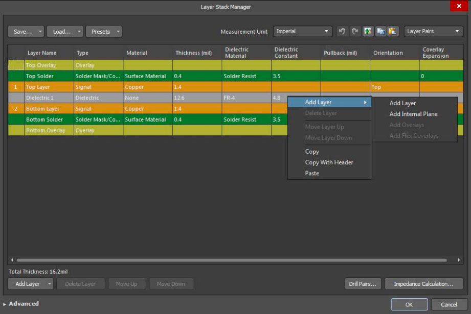

Gograman, предполагаю, по первому и второму вопросу у вас отключены галки в Layer stack manager - в TOP слое и в диэлектрике. Открываете Layer stack внизу есть вкладка под ADD LAYER с названием Advanced, нажимая на нее должно выпасть меню Layout. И теперь сверху, где добавляем и редактируем слои, диэлектрики, маски и шелкографии слева от названия стоят галки, вот там скорей на верхнем слое и диэлектрике они у вас отключены.
У меня нет такой вкладки. То что у меня есть в "Layer Stack Manager" я привел в скрине на рисунке "3.jpg" во вложении. Наверное вы говорите о таком виде окна в "Layer Stack Manager" как на рисунке "Нет-такого-окна.jpg" во вложении там действительно есть то о чем вы говорите, но этот скрин взят со случайно найденного мануала в Интернете. Может быть до этого функционала/свойств можно добраться каким либо другим путем?
