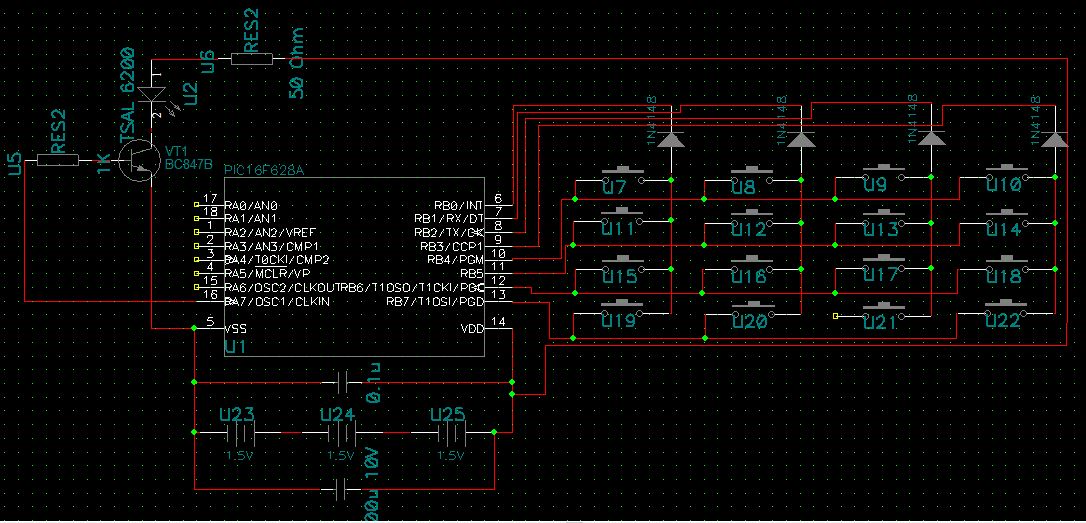

Здравствуйте. Проверьте, пожалуйста плату. Это будет пульт ДУ. Снизу под микроконтроллер проводками будут заходить питание и земля от батарейного отсека. Главная задача при трассировке была - использование только одной стороны печатной платы. Из за этого пришлось рисовать все максимально впритык.
Принципиальная схема:
Кнопки рисовал с нуля, вот такие (надеюсь, в ДШ все правильно понял):
http://www.te.com/commerce/DocumentDelivery/DDEController?Action=showdoc&DocId=Customer+Drawing%7F1-1437565-8%7FD3%7Fpdf%7FEnglish%7FENG_CD_1-1437565-8_D3.pdf%7F1-1437565-6
Собственно, рисунок:

Ох еЁ размерчик, многовато будет для пульта. Если пойдет то в вашей теме выложил.

Из схемы непонятны функции кнопок. Поэтому сложно проверить их компоновку. А так это стандартная матрица 4х4. Но у вас что то много проводов и сами кнопки лучше 4х выводные, проще разводить.
Извиняюсь что то затупил У вас продолжение в другом сообщении.

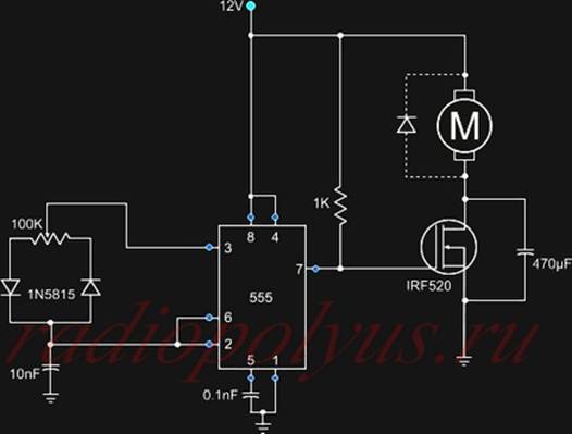

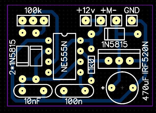

Пытаюсь обучиться разводке,вот что получилось,или не получилось....
Подскажите с ошибками пожалуйста!

1) Очень желательно ставить порядковую нумерацию деталей на принципиальнои и монтажной схеме, и чтоб номера совпадали.
2)Если С1 установлен вертикально, то получается что он закорочен печатными проводниками.
3) У переменного резистора отвод движка обычно -средний вывод, тогда можно будет обойтись без перемычки.
4) общий провод делайте как можно более коротким, не делайте его в виде петли.

Спасибо,что не оставили без внимания!
Да,с1 стоит вертикально,поправлю.
ну а так-то в целом,получилось? Первая самостоятельная разводка все-таки!

А я бы вот так:
Регулятор.JPG [81.37 KiB]
сделал..
Регулятор.lay [16 KiB]
Интересно, почему у вас в схеме указано 1N5815 - это довольно крупные диоды,
1N5815-OO.jpeg [87.6 KiB]
тут должны быть 1N4148, например..

У меня в макросах нужных диодов не оказалось,просто поставил для понимания такие,контакты можно и переставить.

Подправил

Исток транзистора зачем к пятой ноге прицепили?

еще

Вам уже говорили про общий провод. Не нужно его тянуть по всей плате, при этом делая так, что большой импульсный ток течёт по всему этому проводнику. Лучше поставить отверстие для подключения минуса питания справа и подключить его КОРОТКИМ проводником к транзистору, а потом уже подключать дальше (например, к таймеру - сверху, к конденсаторам - слева и снизу).

Общий провод обязательно исправлю,для меня сейчас важно понять и научиться самостоятельно выполнять трассировку и расставлять детали,пока что-то тяжело дается.

Что- то вы как- то "подправили" неправильно.. Совсем неправильно.. :))) :))) - разорвали минусовую дорожку, а транзистор прицепили к микросхеме
