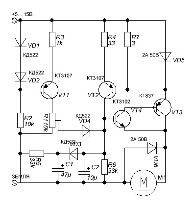

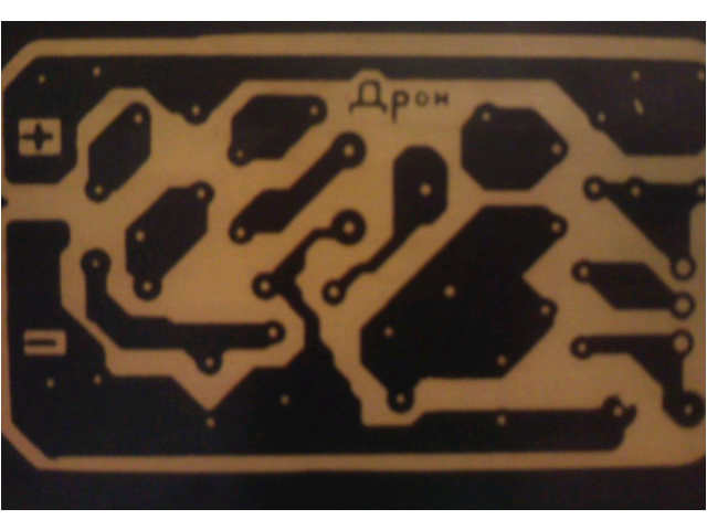

Добрый день.Собираю тоже сверлилку под чутким руководством Олега.Пока готов и испытан регулятор(источник схемы не помню,кажется какойто забугорный ресурс.).Регулятор работает аналогично регулятору Олега,но собран из того что было под рукой.Резистор на 3 ома являетса датчиком тока и его сопративление придётса подбирать по мощности моторчика.Прилагаю схему,плату лай,фото платы на просвет и фото в сборе.

 Заголовок сообщения: Re: Хорошая сверлилка из доступных материалов
СообщениеДобавлено: Ср мар 06, 2013 10:53:23
Карма: 140
Рейтинг сообщений: 4277
Сообщений: 20131
Ну вот, наконец то что-то полезное подкинули, ато форум уже начал превращаться в е-бай какойто,
от скромности :oops: скажу, что регулятор не мой, я его просто применил, хотя и пришлось немного довести до ума
ссылка на которессурс на первой страничке
Будем ждать видов :)) желаю успеха :beer: :beer: :beer:

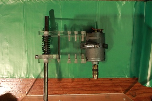

По рекомендации автора выкладываю начало своего варианта станочка. Потом будет регулятор, подсветка и блок питания(24V 1.5A)
СообщениеДобавлено: Ср мар 13, 2013 19:35:22
Карма: 140
Сообщений: 20131
а можно было и так выложить, чтоб легче смотрелось :))
афигенно!!!! Еще бы найти мотор прозрачный :)) даю плюс не задумываясь
