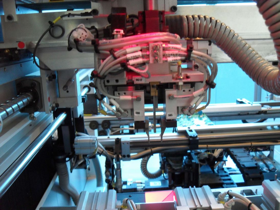

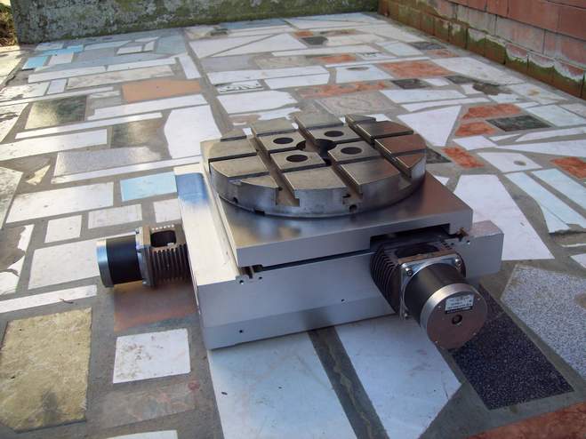

Brigadir писал(а):
Да и салазки(мебельные) разные бывают.
Ну вот , снова сплошная болтовня и запудривание мозгов . Ну зачем-же путать ПРИНЦИП движения по линейным направляющим с реализацией этого принципа в конкретном изделии ???
На снимке , к примеру , координатный столик реализованный на принципе качения по линейным
направляющим (т.е. то-же самое что и в мебельных направляющих) и перемещающийся с микронной точностью , до того как он попал ко мне , он работал в установке по производству чипов . Я хочу сказать что не надо путать принцип с конкретной реализацией чего-либо , если
уж на то пошло , то и поезд движется по линейным направляющим .
Ну или ещё одна машина в которой реализован принцип движения по линейным направляющим ,
и которая легко позиционируется с точностью до сотки .
Извини Толик , но мебельные салазки здесь не рулят , они хороши лишь для мебельных ящиков .
ИМХО.

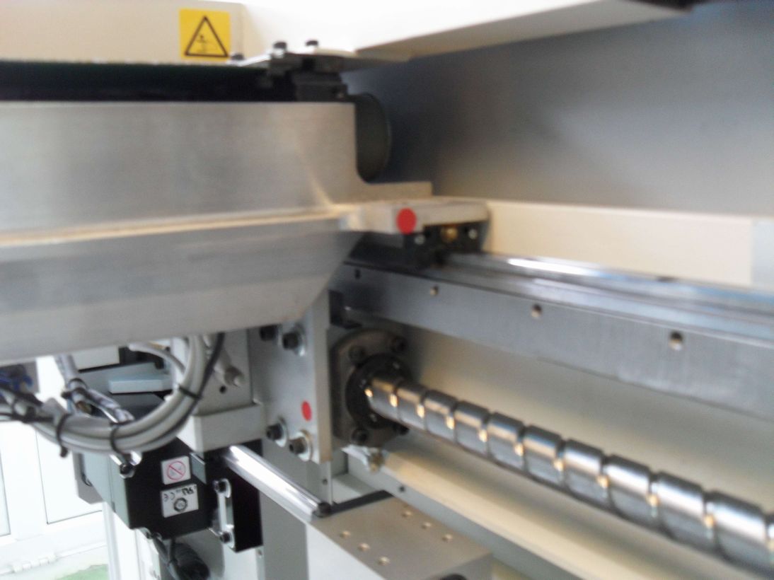

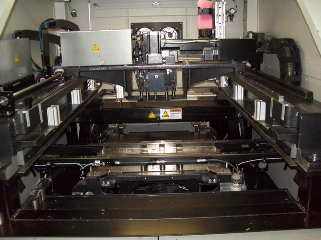

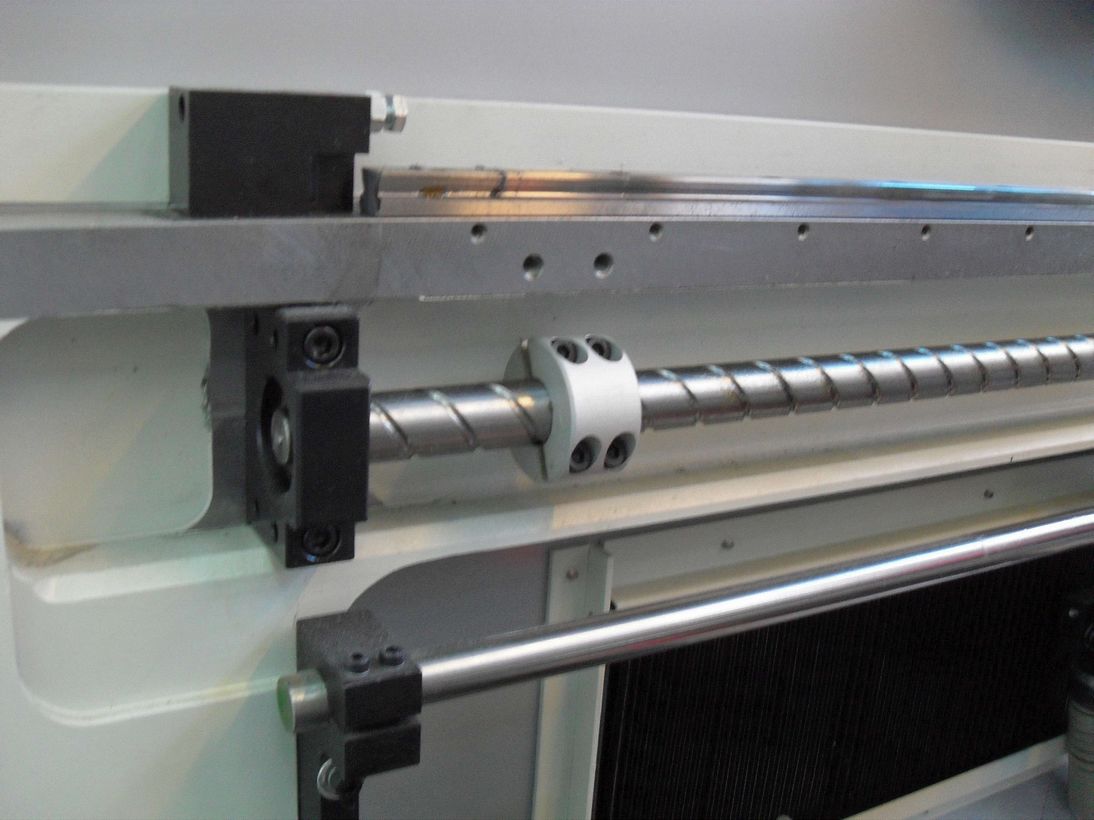

Толик , а вот ещё один монстрик-красавец , который мне приходится обслуживать в силу своих профессиональных обязанностей . Как видишь , мебельными салазками здесь и не пахнет , хотя принцип такой-же .
