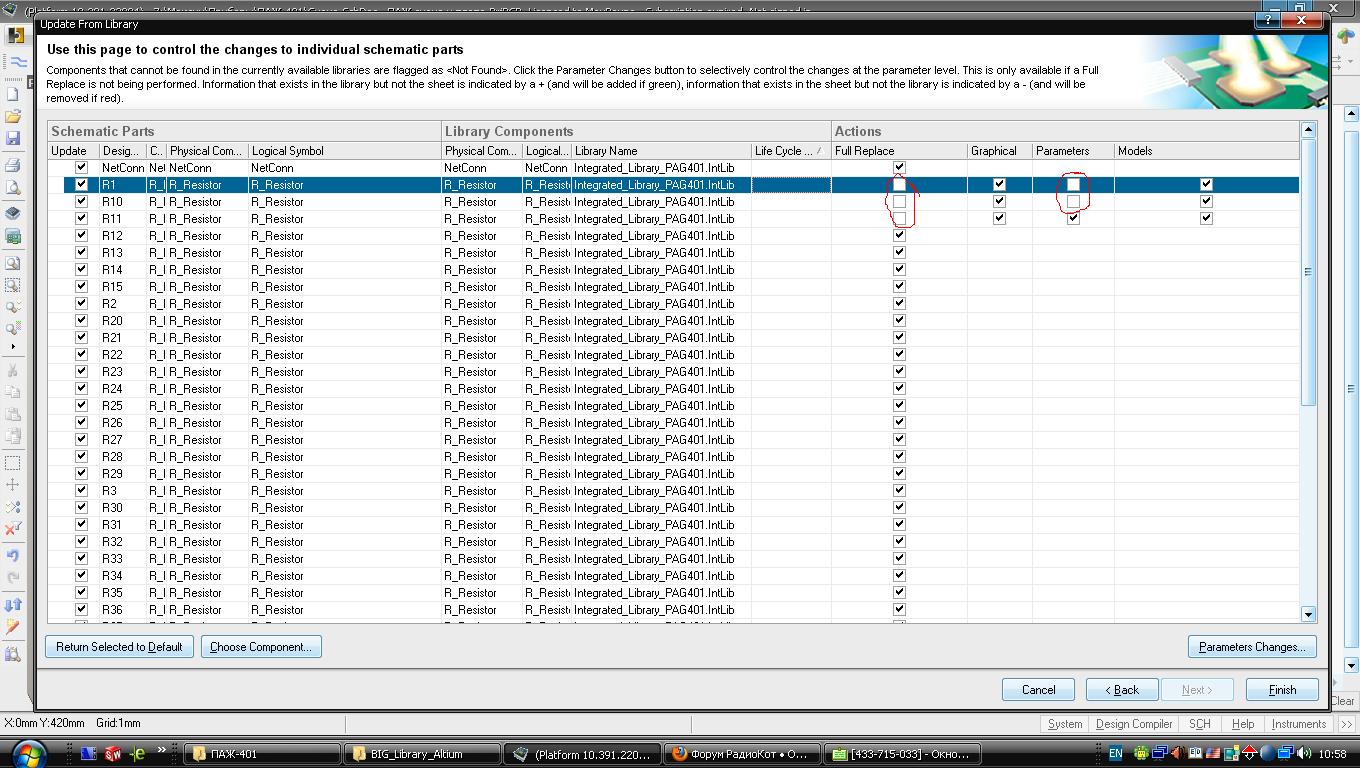

Всем привет! Вот такая проблема при обновлении УГО на схеме из библиотеки схемных компонентов (Tools/Update from Libraries/...) позиционные обозначения переворачиваются"к верху ногами", а заново их переворачивать и выравнивать руками это как-то не профессионально! Как сделать чтобы при обновлении из библиотеки он не трогал позиционные обозначения??? (Галочку автопозишон при создании УГО убирал, пытался залочить все бес толку) :cry:

Ладно! Раз все молчать, сам отвечу на свой вопрос! Мож кому пригодится!
Убираем галку с "Full Replace" и с "Parametrs" и далее Finish.
Тока вот "-" этого способа в том, что если вам нужно будет обновить сто миллионов компонентов вам придется в два раза больше убрать галок :cry:, а это долго.

СообщениеДобавлено: Чт июн 30, 2011 11:17:47
Рейтинг сообщений: 33
Зарегистрирован: Ср мар 02, 2011 07:47:39
Сообщений: 841
Откуда: Уфа
Через инспектор это делается в пару тройку кликов :)
Правой на дезигнаторе выбираете "Find similar" далее OK, в графе orientation крутите все дезигнаторы как хотите.
