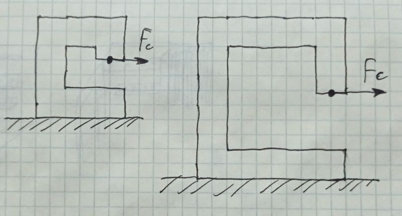

и при равных прочих маленький станок получится более жестким, нежели крупноформатный.
Вот только языком молоть не надо - "при прочих равных".
Никаких равных нет и не было, чем точнее должен быть станок, тем он будет жестче, а значит и больше, и тяжелее.

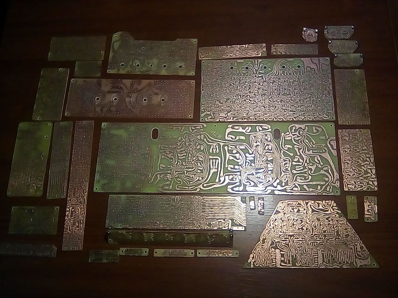

для начала попробуйте на обычном стоковом cnc3018 изготовить печатную плату с дорожками 0.15-0.20мм под мелкую qfn , рассыпуху, с помощью гравера 0.1мм, потом и поговорим :)
Гравировка печатных плат,это на мой взгляд дело абсурдное,чуть меньше,чем полностью,платы печатные всегда травили и не запаривались.плюс края дорожек после травления весьма ровные ,гладкие и без заусениц,
ключевое слово "на ваш взгляд", нравится вам заниматься ручной работой, занимайтесь, но не нужно говорить за всех.
мне известно какие "ровные края" после лута, я все эти этапы давно прошел, и остановился на гравировке печатных плат, как на самом менее трудозатратном, качество которого сравнимо с платами получаемых методом фоторезиста, а лут тут и рядом не валялся.
вот пример платы сразу после гравировки
Плату,даже довольно сложную,проще вручную нарисовать,типа пером,пример на фотографииИзображение и вытравить или ЛУТом сделать и то же вытравить,
и сколько вы такую плату будете рисовать вручную? затем травить, сверлить?
если я буду делать подобное на станке, то от начала подготовки уп и до снятия готового результата пригодного к пайке я потрачу минут 35-40, и никакой беготни с банками-склянками-принтерами и утюгами.
а медь для обработки материал не лучший и края потребуют какой то доп.обработки.И вообще платы гравировать придумали когда появились китайские трёх координатные станки с компьютерным управлением и люди стали думать,а куда бы этот станок применить.
типичное мнение человека, никогда ранее вживую не сталкивавшегося с гравировкой печатных плат
нет никакой доп мех обработки, после гравировки плата сразу готова к пайке.

вот утрированная схема двух станков, чисто для демонстрации принципа. Сечение балок одинаковое, сила резания одинаковая. Какая из конструкций испытает бОльшую деформацию?
да, более жесткий станок будет больше и тяжелее, чем менее жесткий. Но при этом он совершенно необязательно будет в целом большИм :dont_know:
Просто изначально не надо было бросаться словами, "высокоточный" - это совсем не про фрезеровку печатных плат, алюминиевых панелек и сверление дырдочек, даже маленьких.
терминология, однако. Высокоточные станки (класс В по ГОСТ-у) как раз про это.

Jeri - Вы занятно написали про 30-40 минут и спросили сколько времени заняло у меня изготовление этой платы.
Отвечаю,вводная была такая- схема изначально была на БУМАГЕ,на схеме :60 выводных микросхемм,5 индикаторов и ещё 70 -80 выводных деталей
У меня вышло примерно так:разработка рисунка платы- около недели по 2-3 часа в день
Плата вышла 210х115 мм ,заготовка платы - 1час.,кернение отв- 3-4 часа,рисование ручкой - 6-7 часов,травление - 1 час.
На плате около 1700 отверстий диам. 0,5;0,6;0,7;1,0;1;3 мм -сверление примитивными мелкими сверлилками и зенковка отверстий - 6-7 часов,расход инструмента - одно сверло 0,7 (обычное,не твёрдрсплавное) - износ по
сильно :)
А сколько времени у Вас заняла бы такая плата,начиная с бумажного носителя,примерный расход инструмента и что было бы,если стеклотекстолит бы оказался хотя бы слегка не ровный или чуть кривой
с бумаги хз, думаю времени не меньше чем у вас бы заняло, а то и больше
а текстолит и так весь кривой и разной толщины (китайский), кривизна компенсируется тем, что плата клеется по всей плоскости на тонкий 2 сторонний скотч и таким образом кривизна уходит практически в 0, а микроперепады толщины компенсирую гравировкой чуть ниже клеевого слоя.
некоторые снимают карту высот, это дольше, но позволяет гравировать повторяя неровности поверхности текстолита.
расход инструмента не знаю даже как посчитать, иногда ломаются по неосторожности, затупиться еще ни один не успел :), гравер стоит 60-100р\шт

Объясняю специалистам, которые подъехали на диванах: это не утрированная схема, а мошенническая схема.
Сравнивать надо станки при одинаковом максимальном размере заготовки, тогда внутренний контур этих балок будет одинаковый,
а внешний однозначно определит и массу, и жесткость одновременно.
Чтобы увеличить жесткость принципиально, например в 10 раз, насколько нужно увеличить размер? Станок получится бОльшим или большИм?
Класс В, это про металлообрабатывающие станки, для которых материал заготовки - сталь,
а всё обсуждаемое здесь - скорее деревообрабатывающие, в силу своей хлипкости.

Изготовление плат пытаюсь производить оптом,всё же рисование плат ручкой требует моральной подготовки,плюс грязь при травлении ,а особенно при сверлении,на фотографии платы на этот год : 32 штуки,около 9000 отверстийИзображение
был бы гербер - можно б было оценить довольно точно в симуляторе. А так - ну, 3-5 часов на большую плату с мелкими деталями.
с перемещениями - примерно 5 секунд на отверстие
а не будет бумажного носителя :dont_know:
один гравер, на такой плате он скорее всего затупится.
что было бы,если стеклотекстолит бы оказался хотя бы слегка не ровный по толщине или чуть кривой
а ничего. Карта высот помогает.

А если кроме бумажной схемы ничего нет,тогда как
5 секунд на отверстие,1700 обв.примерно 2,5 часа,плюс замена инструмента на разные диаметры,как бы то на то с ручным сверлением
не, она именно какая надо.
то есть, ты не понимаешь, о чем мы говорим?
очень-очень грубо - линейный размер несущих элементов примерно в три раза.
бОльшим, чем станок с тем же полем обработки, но менее жесткий. А вот будет ли он в принципе большИм - зависит именно от этого поля.
а ты точно тему читал? Или ты про тот станок с рамой из гнутого листа, который тут демонстрировал один великий конструктор станков, не знающий, что такое индикатор?)
можно сфотать, и векторизовать, если плата не под мелочь смд-шную, то вполне прокатит :)
в любом случае сам процесс гравировки будет сильно быстрее ручного рисования, а про ручное сверление 1700 отверстий я вообще молчу, только ради этого стоит завести чпу сверлилку :)
