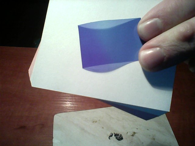

От чего защищает фоторезист пленка наложенная на него с 2 сторон? Только от механических повреждений или от УФ лучей тоже?
Заказал вот ЭТО, пришло, но как оказалось некий иеговянин (причем полный) с таможни имел наглость распаковать посылку, посмотреть что внутри и должным образом ее не запаковать. Как вы понимаете везде , в том числе и на складах, стоят люминесцентные лампы которыми вполне себе можно проявлять фоторезист .
Вот и назрел вопрос: стоит ли дожидаться прихода реактивов и проверять или он гаранировано засвечен и следует заказывать другой уже сейчас?
если он стал темно синим - то засвечен, если что то похожее на зеленый, значит еще норм

Похоже, что плёнка норм. По крайней мере еще на что-то может сгодиться.
Та, что защищает от УФ - она непрозрачная. Такой покрывают текстолит с нанесённым фотослоем.

Вот так выглядит пленка, которая полежала день на подоконнике
Snapshot_20150208.JPG [36.57 KiB]

Alex_1996_teh: спасибо)
uk8amk корчое придется проверять когда придут реактивы

положите кусочек в кальцинированную соду, если растворится - значит еще норм, если же нет, то хана
