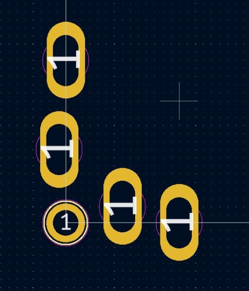

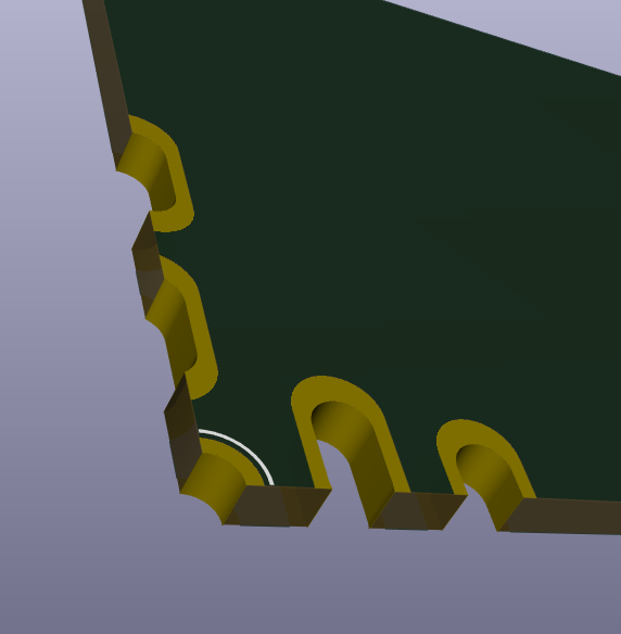

Может, уже было... но как в кикаде сделать на краю платы пропил с металлизацией? чтобы сделать контактную площадку для впайки плоских широких металлических контактов в торец платы?

Начиная с KiCad 7.0, ARV, металлизированный краевой контакт можно получить размещая на краю платы обычную контактную площадку нужным образом.
Редактируя форму и размеры площадки и отверстия определяются необходимые размеры.

Это для производства срабатывает? Мне китайцы не напишут, что в герберах проблемы?

В общем-то я так однажды для себя делал, без металлизации :wink:
А вариант такой на форуме KiCad'а и подсмотрел.
Вот насчёт герберов ... пойду-ка я по форуму поползаю :)

А производители-то, ARV, оказывается также делают как и я в тот раз делал :wink:
Я понял так, что если нужны металлизированные пазы на краях платы, то первым делом нужно связаться с производителем и уточнить его возможости. Если такой вариант возможен, он сам даст рекомендации в каком виде он это примет.
Посмотрите, тут есть подробности.

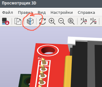

Ну, я вроде за десяток проектов с изготовлением плат в Китае нестабильности вообще не видел... А что касается удобства - это очень индивидуально всё... И пока до моего личного идеала кикаду далековато. Особенно убивает рендер 3D-просмотра по 30-40 секунд... Как будто видеокарты вообще нет
Так а Вы, ARV, общие настройки (проекта) покрутите, там у 3D просмотра и рендер и трассировка лучей подстраиваются. Должно помочь, однако :wink:

У меня с выключенной трассировкой лучей на встроенной в чипсет (накакашной) видюхе моментально открывается...

С выключенной трассировкой оно открывается моментально, я о нормальном рендеринге. Настройки трассировки лучей позволяют регулировать скорость рендеринга от "очень плохо" до "неприемлемо".
