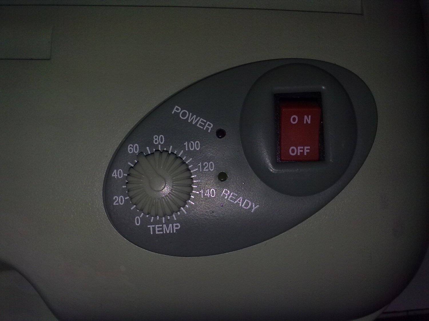

СообщениеДобавлено: Пн мар 01, 2010 20:33:02
Зарегистрирован: Пт янв 15, 2010 00:27:49
Сообщений: 37
На моем фоторезисте при установке температуры больше 70 градусов, она начинал подплывать
У меня такой же фоторезист, но пока откаллибровать схему температуры ламинатора от 60С не выходит, можно только откл вовсе.
СообщениеДобавлено: Пн мар 01, 2010 21:44:43
Зарегистрирован: Пт дек 25, 2009 04:44:14
Сообщений: 17
Откуда: Украина, Киев
Мне проще - ламинатор с регулировкой температуры от 0 до 160 с дискр в 5 градусов
СообщениеДобавлено: Пн мар 01, 2010 21:59:29
Сообщений: 37
модель в студию...
СообщениеДобавлено: Вт мар 02, 2010 00:18:40
Сообщений: 17
Вот парочка фоток - модель и органы управления ламинатора
