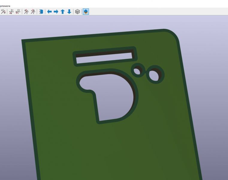

Вопрос, а в KiCADе в редакторе плат есть вставка отверстий кроме как переходного отверстия справа рядом с заливками и дорожками?
Понадобилось овальный прорез изобразить, а переходное только круглым бывает.
Рисовать на слое Edge Cut просто дугами и полосками?

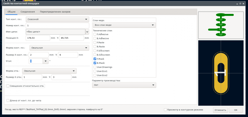

Таки зачем по отдельности, Mursik :)
Возьми не переходное, а посадочное, к примеру с библиотеки TestPoint:
Потом через свойства контактной площадки сделаешь как нужно:

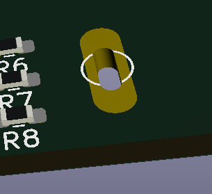

И получишь сквозное (суть переходное) овальной формы:
И всех делов :wink:

Попробовал разной формы прорези и отверстия без металлизации малевать в слое Edge Cuts. Отлично всё получается. Дуги, линии, прямо- и многоугольники. Всё работает

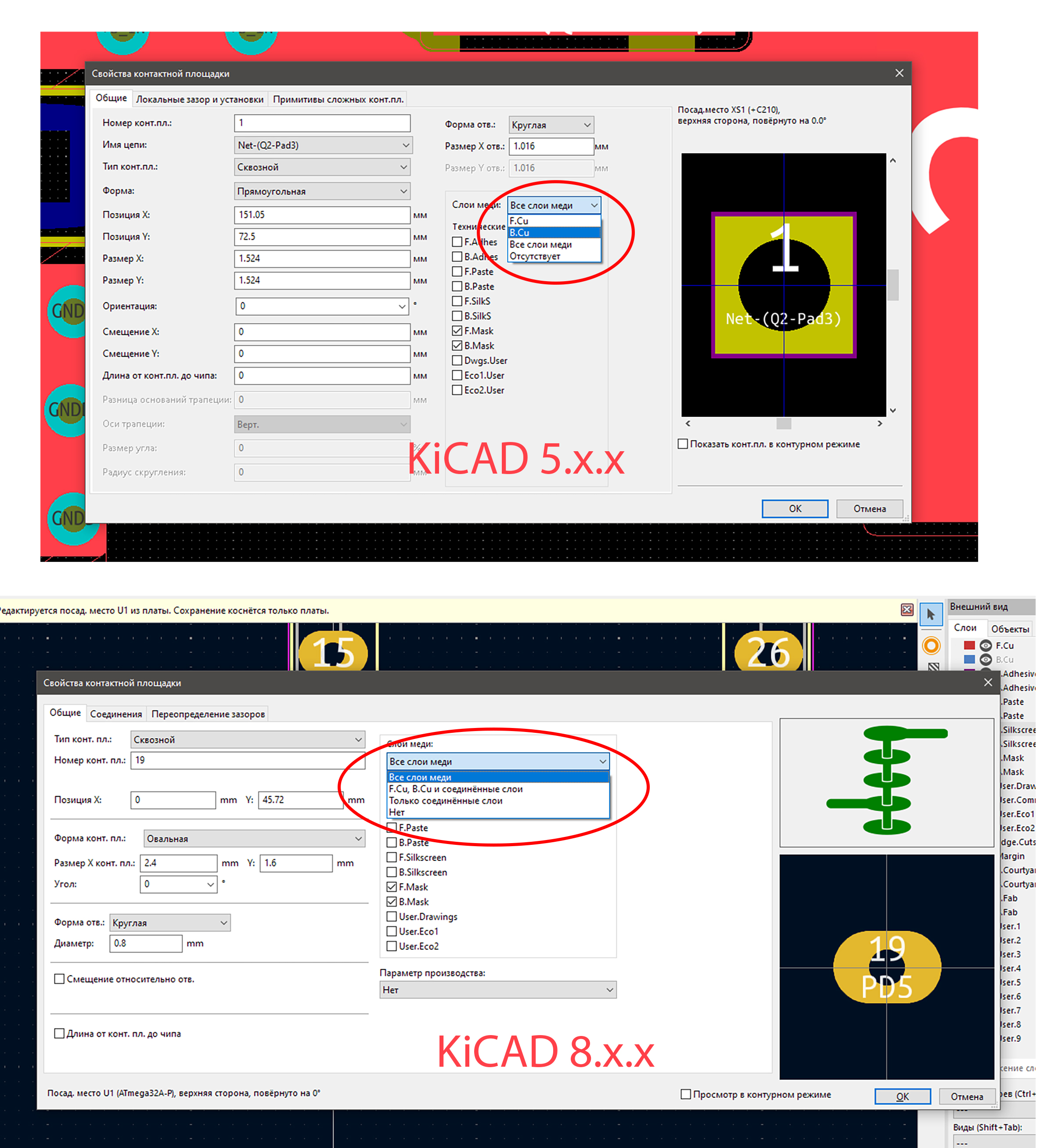

Здравствуйте! Здесь есть у кого-нибудь есть возможность написать в поддержку разрабам KiCAD? Зачем они убрали в последних версиях возможность выбора слоя для контактной площадки? И оставили такую возможность для, практически никогда не используемых, механических контактных площадок??? Рисую проект - все исключительно в DIP-корпусах. Для домашнего изготовления плат методом ЛУТ или фоторезиста для двухсторонних плат мне незачем травить на слоях кучу никуда не подключенных контактных площадок, да и выглядит это не красиво на самодельных платах. Поэтому я всегда оставлял контактную площадку только на том слое, где это нужно. Я вот установил последнюю версию только потому, что там без плясок с бубном появились каплевидные пятаки и скругления. Сейчас придется проект перерисовать в старую, 5-ую версию...

... мне незачем травить на слоях кучу никуда не подключенных контактных площадок, да и выглядит это не красиво на самодельных платах. Поэтому я всегда оставлял контактную площадку только на том слое, где это нужно. Я вот установил последнюю версию только потому, что там без плясок с бубном появились каплевидные пятаки и скругления. Сейчас придется проект перерисовать в старую, 5-ую версию...
Нне, постойте, постойте, CODE43, зачем в пятую перерисовывать? А как же каплевидные пятаки и скругления? :wink:
Мне так наоборот, например больше нравятся "лишние пятачки" на самодельных платах, ну да на вкус и цвет ... :)
Чтоб сделать красиво, просто определяйте слой контактной площадки как Только соединённые слои и всё тогда Вам будет нравиться :wink:

Чтоб сделать красиво, просто определяйте слой контактной площадки как Только соединённые слои и всё тогда Вам будет нравиться :wink:[/uquote]
Да, это оно. Спасибо! Я пробовал этот режим, только смутило то, что цвет пятака не менялся (раньше он окрашивался в цвет соответствующего слоя) и не обратил внимания. Заливку зон все равно нужно также постоянно перезаливать.
Нне, постойте, постойте, CODE43, зачем в пятую перерисовывать? А как же каплевидные пятаки и скругления?[/uquote]
Ну, в пятую - потому что она у меня осталась после перехода из 7 на 10 виндовс (последняя версия, которая работала в семерке и я не стал сносить, пусть пока стоит) там это можно было делать с горем пополам плагинами. Мне это нужно исключительно для домашнего изготовления плат. Вот, например нужно установить какой нибудь DIP-40 и на верхнем слое под ним будут проходить, допустим 5-6 дорожек. Если установить панельку, то естественно не будет видно, к какому пятаку какая дорожка подсоединена, а пропаять нужно с обеих сторон. Если оставить только нужные пятаки - сразу будет видно, где нужно паять, а если оставить все 40 - то нужно пропаивать гарантировано все (потому, что проект может долгое время валятся в ящике а потом ты вдруг решил его собрать и напрочь забыл что и куда). А это лишнее время и расход припоя. Естественно, если отправлять платы на производство китайцам - то этого всего не нужно, там более они ругаются на односторонние пятаки без металлизации. Как-то как :solder:
