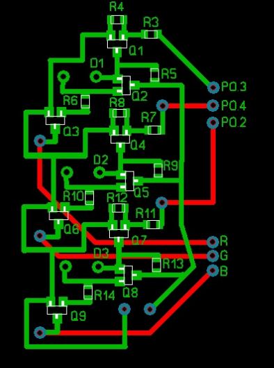

Драйвер св. ленты по следующей схеме. Один разбирающейся в теме человек сказал что неправильно сделана GND, да и вообще разводка "на троечку". Помогите исправить
Схема:
СпойлерИзображениеИзображениеИзображение
Мосфеты, возможно, заменю на другие, но тоже в sot23 исполнении
Разводка:
Если возникнет необходимость - могу выложить файл проекта Sprint layout
