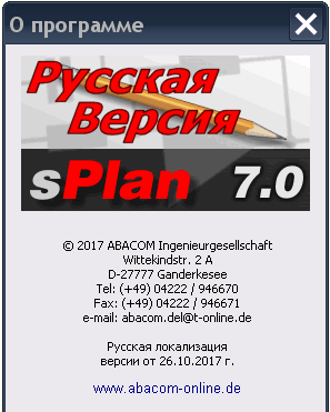

*Система эта крайне неудобная ибо у "ворованных русифицированных" версий, датой создания файла устанавливается тот день, в который её своровали и русифицировали.*
Дату создания файла можно установить любую....Far ом. По дате создания файла не судят о версии.
Версию файла обычно пишут в *Информации*.....
2.png [65.74 KiB]
1.png [16.77 KiB]
