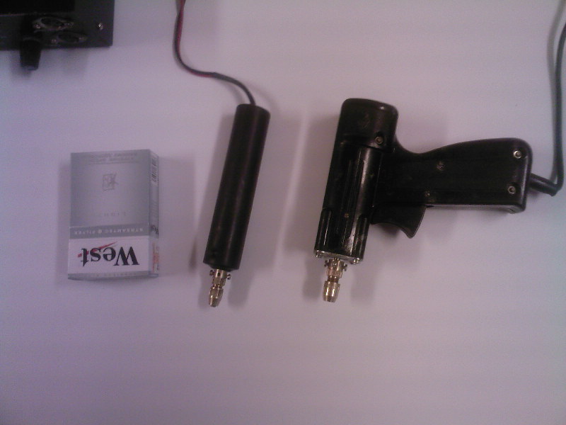

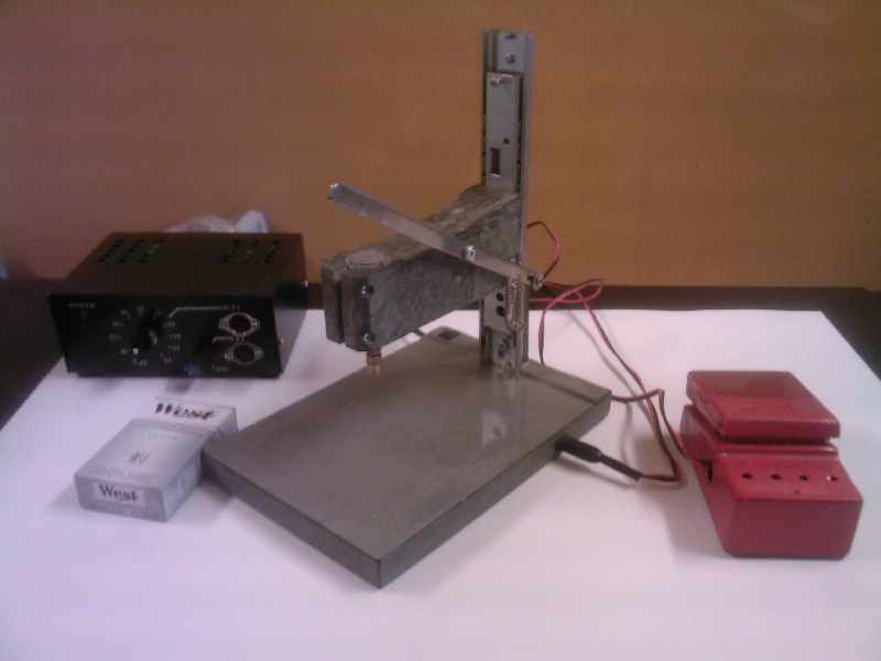

Мои самоделки, извиняюсь за качество, снималось на телефон.
Комментарий к файлу: прочие сверлилки
SP_A0269.jpg [61.63 KiB]
Комментарий к файлу: станок 1
SP_A0274.jpg [77.99 KiB]
Комментарий к файлу: станок 2
SP_A0272.jpg [71.13 KiB]
