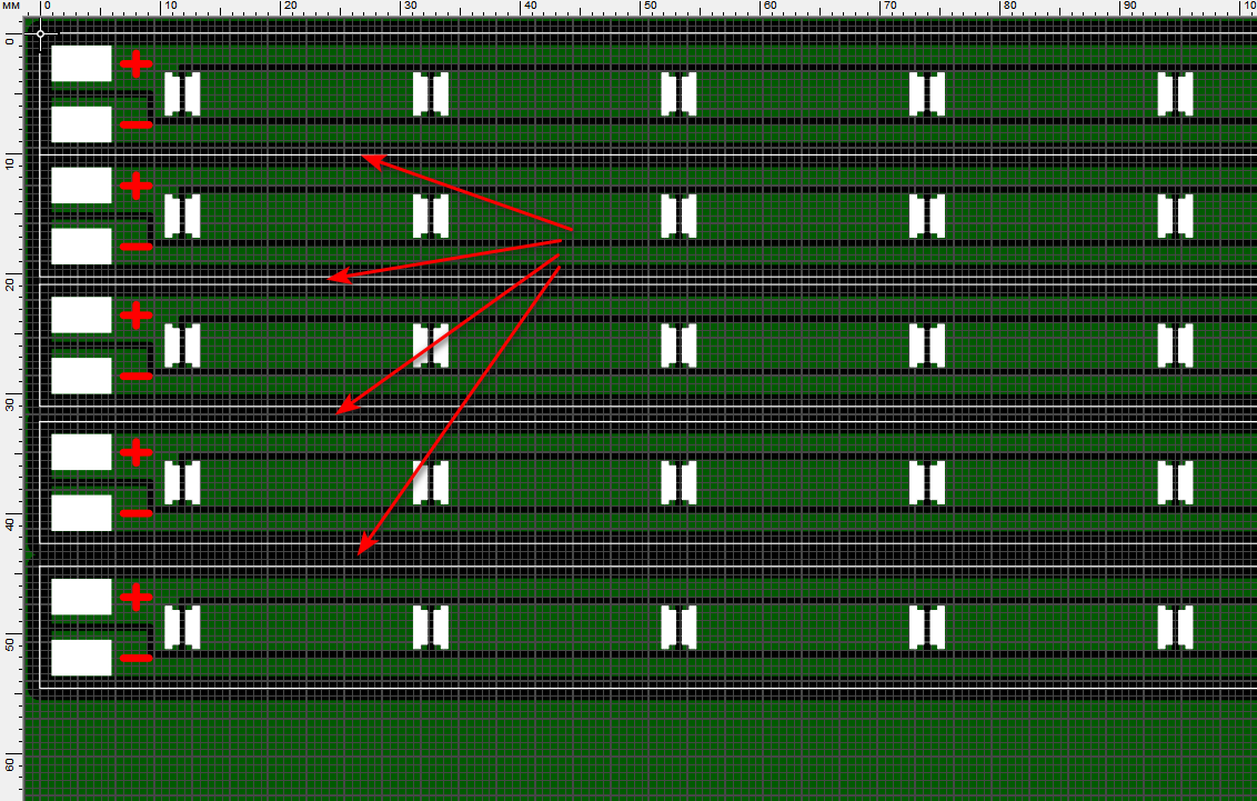

кто нибудь заказывал панельные платы ?
я набросал линейку светодиодной плашки на алюминии 50*18мм но мне сказали что она скрутится очень быстро при изготовлении и типо они сделают если меня такая закорючка устроит
а как заказать их в виде панелей что бы между ними был фрезерный проход для дальнейшего отлома ?
первая верхняя стрелка не походит я так понимаю ибо фреза скушает часть между плашками
кто какой промежуток выбирает между ними ?
Да.
Правильно сказали. Размеры выбраны неудачные: в них нет толщины. А нужна толщина, ибо узкую полосу возможно изготовить только из относительно толстого материала. То есть часы надо искать там, где потерял, а не там, где светлее. Ну, или если по-колхозному, то вопросы надо ставить правильные и информацию изготовителю давать ту, которую он запрашивает, а не которая у вас есть. Хотя когда я резал алюминий на узкие полосы, то не ленился выставить и подачу поменьше, и глубину реза тоже поменьше. Резал за несколько проходов, чтобы не скрутило. Алюминий вообще не очень технологичный материал...
