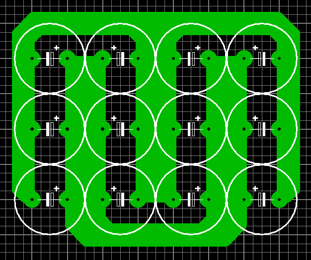

Как правильно компоновать конденсаторы большой ёмкости , развести печатную плату , 150 тысяч мкф 10 конденсаторов . может ссылки на то как именно или фото аналогичного плата чтоб понять как лучше

Вот только, мне кажется, что такие:
конденсаторы, ставят не на плату, а соединяют шиной.. :dont_know:

Имеется в виду 10 конденсаторов паралельно по 15000 мкф , или 8 по 22000мкф , в общем как правильно развести печатную плату под массив конденсаторов . Одни делают гребёнкой , другие плюс на одной стороне почти вся плато а минус на другой . а как разводят правильно

Правильно так, как того требует работа устройства. Вопрос задан неоднозначно, другой ответ дать невозможно.
Ну, а вы что написали?
Так 15000 мкФ тоже с выводами "под винт", или с проволочными, но на 6,3 вольта..
https://www.chipdip.ru/product/b41456b9159m000
зы.. Если на плату, то я бы ставил в несколько рядов, "плюс к плюсу, минус к минусу"
А вообще- тут правильно написали:

АлександрЛ,
Для микродуговой сварки типа Игла , PUK , Orion . Разряд конденсаторов через резисторы .

Если через резисторы, какой толк от таких емкости/количества? Впрочем, пофиг. Как и пофиг, где эти неведомые резисторы, у каждого конденсатора, или где-то хрен знает где.
В этом случае, если сопротивление резисторов больше, чем у токопроводящих дорожек платы, можете сделать как угодно, хоть в одну линию, притом, снимать с конца линии.

Ну, если так работает, то так и делайте. И так же, как у так работающего, расположите конденсаторы.

У меня нет возможности купить PUK и изучить . Я изучил по фоткам в инете а их мало , по тому что пишут и собрал , всё отлично работает я доволен но я собрал на 80 000 мкф это слабовато , у всех от 150 000 мкф , у PUK 250 000 . Так вот на одном канале зашла речь я выложил фото моего массива конденсаторов мне указали что неправильно соеденил , гребёнкой не собирают конденсаторы . Вот у меня закралось сомнения , я хочу собрать на 150 тысяч массив конденсаторов а вот как правильно развести плато не знаю .

Расположение конденсаторов для всяких сварочников и частотников делается с выполнением минимум двух основных требований: минимальный и желательно одинаковый путь до каждого конденсатора - это обеспечивает равномерность токовой нагрузки на конденсаторы. Сие вызывает плотную установку конденсаторов (например, я устанавливал напротив друг друга с обеих сторон платы, со смещением, чтобы можно было обеспечить пайку), что вызывает необходимость решения второго требования - обеспечить отвод тепла.
Возможно, есть дополнительные требования, но мне не известны, или забыл.

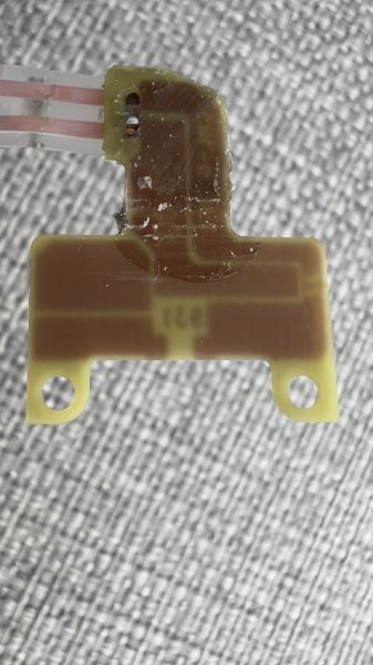

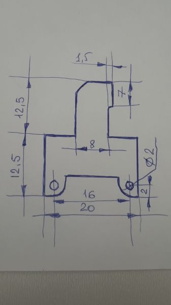

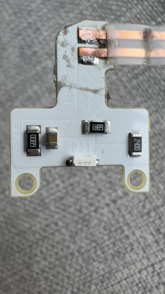

Здравствуйте!
Прошу кто может начертить простенькую ПП. Нужен GERBER-файл.
https://img.radiokot.ru/files/160122/me ... oznka.jpeg
https://img.radiokot.ru/files/160122/me ... pgdum.jpeg
https://img.radiokot.ru/files/160122/me ... oi33g.jpeg
 Заголовок сообщения: Re: Нарисуйте мне плату.
СообщениеДобавлено: Сб апр 05, 2025 11:54:07
Рейтинг сообщений: 60
Зарегистрирован: Сб окт 29, 2011 19:48:52
Сообщений: 167
Здравствуйте!
Вам быстрее помогут если приложите схему со всеми номиналами и типоразмерами элементов. А по вашим файлам можно только контур платы нарисовать. Что за белый элемент на плате?

Я могу, но если спрашивающий подтвердит актуальность. А то мож на куче форумов обратился, и кто-то уже делает, неохота лишний раз возиться.
