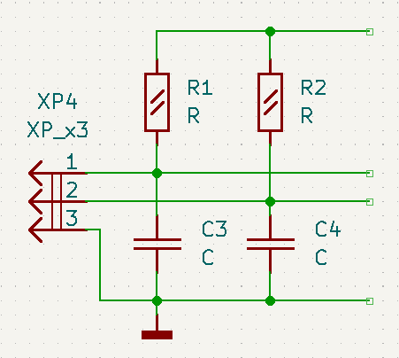

Подскажите, как в редакторе схем по умолчанию задать толщину проводника (восьмая версия kicad)?. Если сперва начертить проводник, то потом в свойствах можно задать необходимую толщину. Но это не удобно тыкать на каждый проводник и в ручную задавать.

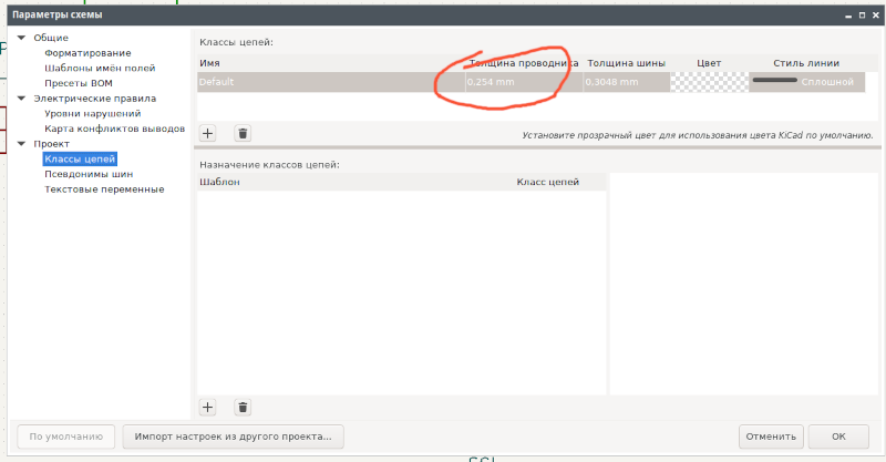

Подскажите, как в редакторе схем по умолчанию задать толщину проводника?
А мне вот тоже, l1s9v88, не нравятся эти волосиночки :)
Потому, начиная новую схему иду Файл >> Параметры схемы и в разделе Форматирование меняю размер точки соединения,
а в разделе Классы цепей прописываю своё значение по умолчанию ...
И всё тогда мне начинает нравиться ... :wink:
Если есть необходимость в нескольких разных начертаниях, просто добавьте в Классах цепей свой класс (можете и несколько) и просто при рисовании схемы переключайте в нужном месте.
З.Ы. Можете ещё полюбопытствовать пимпочку Импорт настроек из другого проекта... в окне Параметры схемы.
Вопросы будут -- обращайтесь, завсегда поможем :wink:
