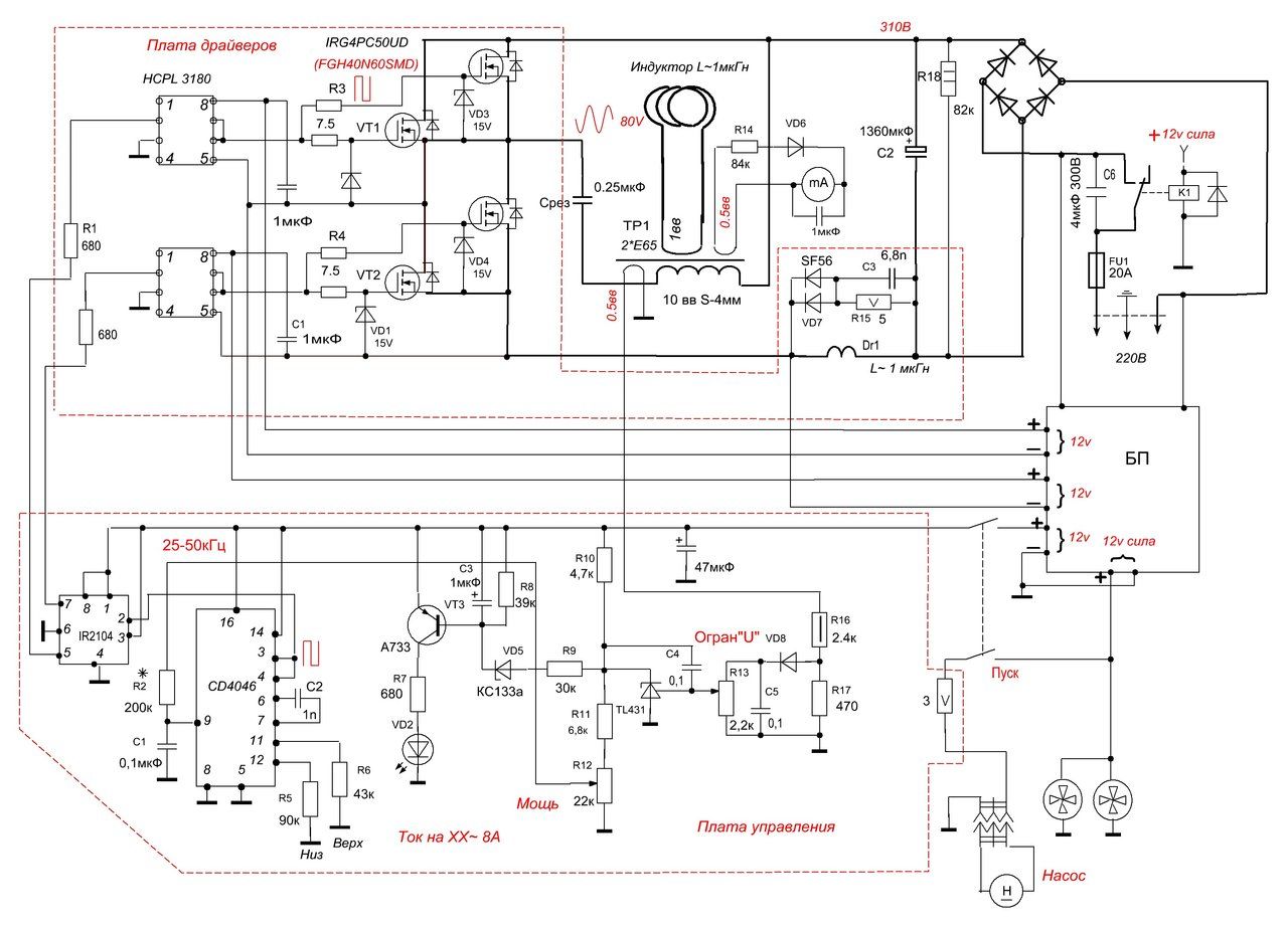

Схема индукционного нагрева, кто поможет развести плату..

попробую нарисовать.

Fumitox: Дорисовал вот держи, и не забудь проверить.

Платы отличные, разводку проверил, косяков не нашёл. Плату с Ключами ещё доработаю, добавлю меди. Алексей, моё почтение!

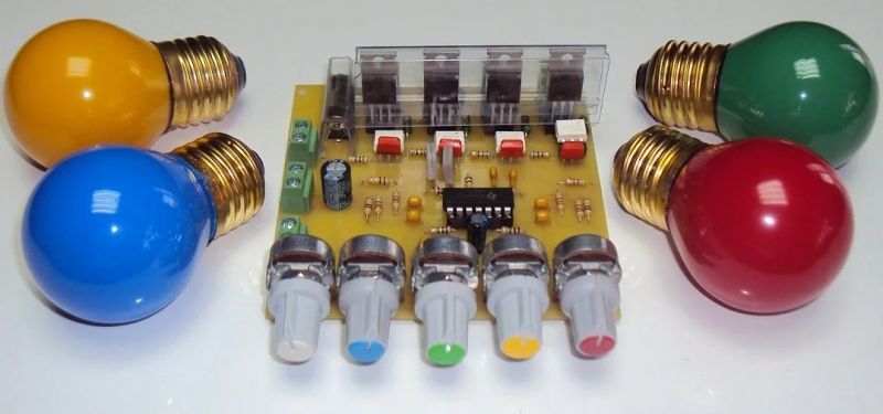

Добрый всем присутствующим
Скоро праздники , а времени как обычно
ни на что не хватает
Хотел купить конструктор ЦМУ погонять на НГ
Четырёхканальная симисторная цветомузыка (042)
Спойлерhttps://2magnita.ru/goods/Chetyr%D1%91hkanalnaya-simistornaya-cvetomuzyka
Но время доставки отбило желание купить
Обращаюсь с нижайшей просьбой помочь
отрисовать печатку по картинке платы
прилагаю схему / BMP платы / компрессор
шаблон бмп.rar [968.97 KiB]
схема.rar [96.21 KiB]
компрессор.rar [90.42 KiB]

Алексей FAV, здравствуйте.Шаблон забыли открепить,ошибка в одном из оптронов 4 нога не подключена к R35.На симисторы нужны радиаторы,а если хозяин не зная,не видя нутрянки влепит на канал 300Вт. лампочку?

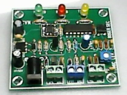

Мой вариант не такой красивый но работает , а по Вашему варианту буду заказывать псб
Вот что вышло из предыдущей нарисованной платы , камера в телефоне дерьмо но что есть
Ещё раз спасибо :beer:
Комментарий к файлу: 1820
IMG0033A.jpg [34.42 KiB]
Комментарий к файлу: мой вариант
цму.lay [80.99 KiB]

МП 42 Б, если размещать,то надо причесать пп,сами смотрите или вам так нравится.Немного указал на отдельные моменты,хотя вам паять,решайте.

Проверил,подправил и то было время,а так вообще надо самому проверять,есть функция контроль а лайе-вот ним и проверяйте на косяки свой рисунок.Между ножками 4 и 11 микросхемы стояла перемычка-убрал.Создавать макрос компонента + порядковый номер и его величину не есть хорошо,неудобство.Обозначили радиатор слоем 0 (белым),а он на заводе при размещении на печать обозначает контур платы или фрезеровку определенного участка,надо красным К1.Ну поменяли местоположение 1 и 2,3 и 4 оптрона,транзисторов соответственно-ваше дело,для удобства размещения компонентов.Изменения вносимые мной отметил вы их увидите.Удачи вам!
