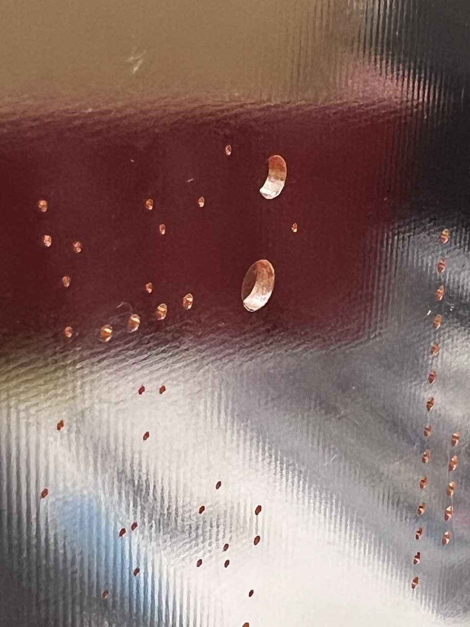

СообщениеДобавлено: Вс ноя 16, 2025 19:29:36
Рейтинг сообщений: 82
Зарегистрирован: Сб май 27, 2017 22:13:51
Сообщений: 798
Откуда: Нижний Новгород
Результат работы активатора
