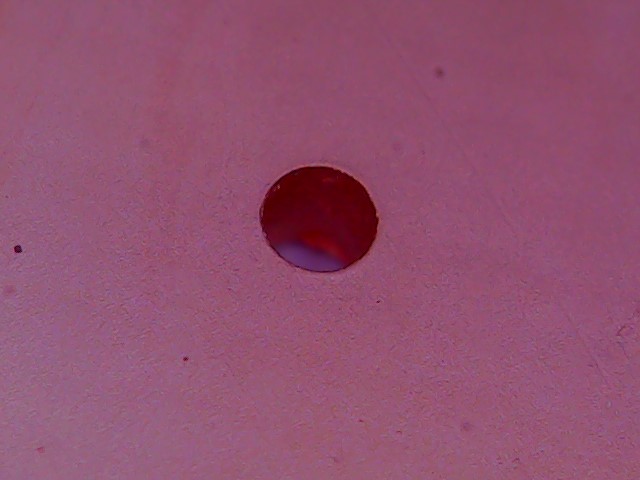

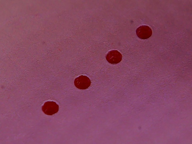

Это победа! :music: Металлизация отверстий 100%. Удалось раздобыть палладиевого активатора, делал с ним. Ура! Ура! Ура!
Электролит: медный купорос, серная кислота, желатин, соль.
Вот такие отверстия 0.9:
А вот такие 0.5:

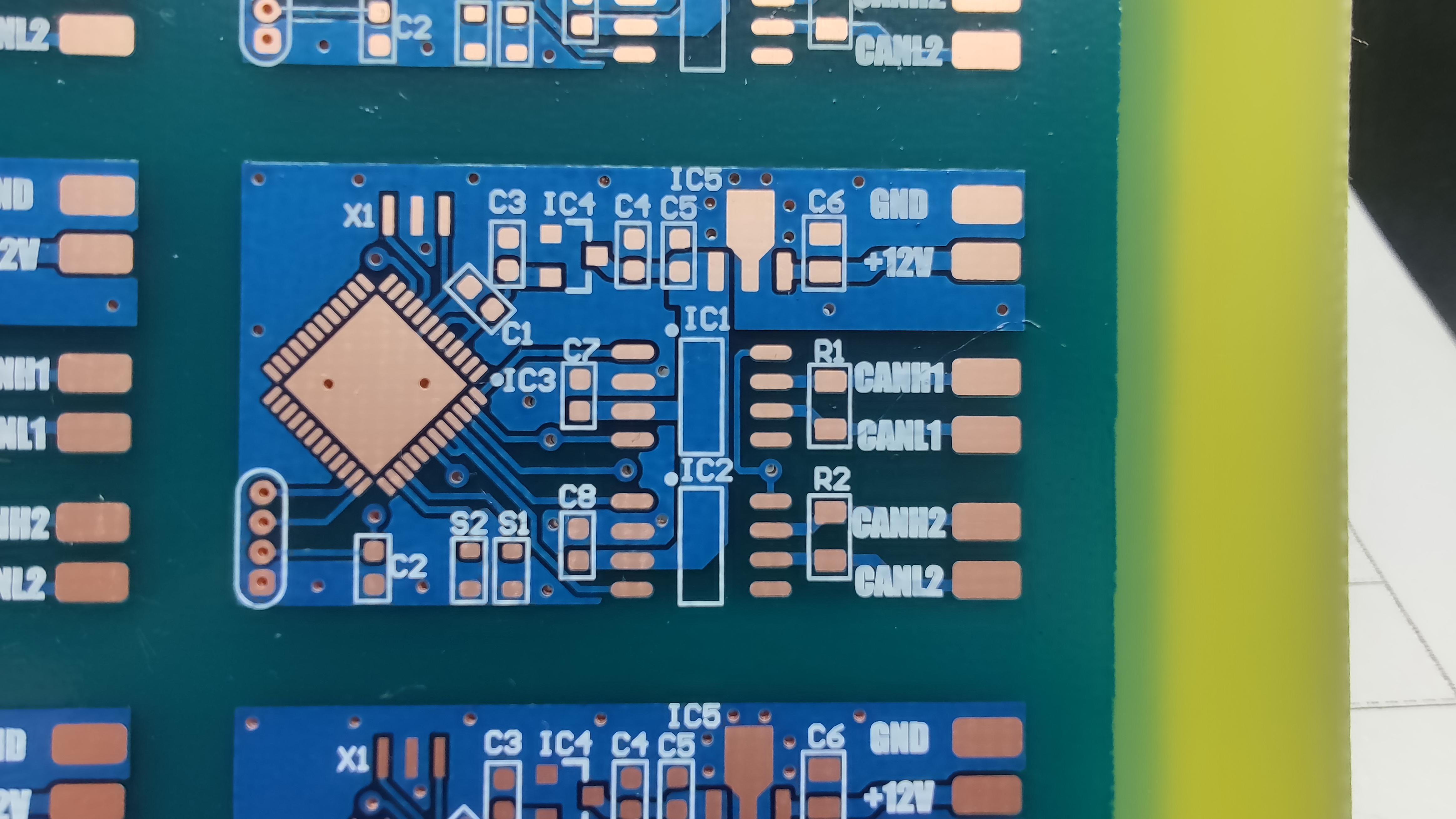

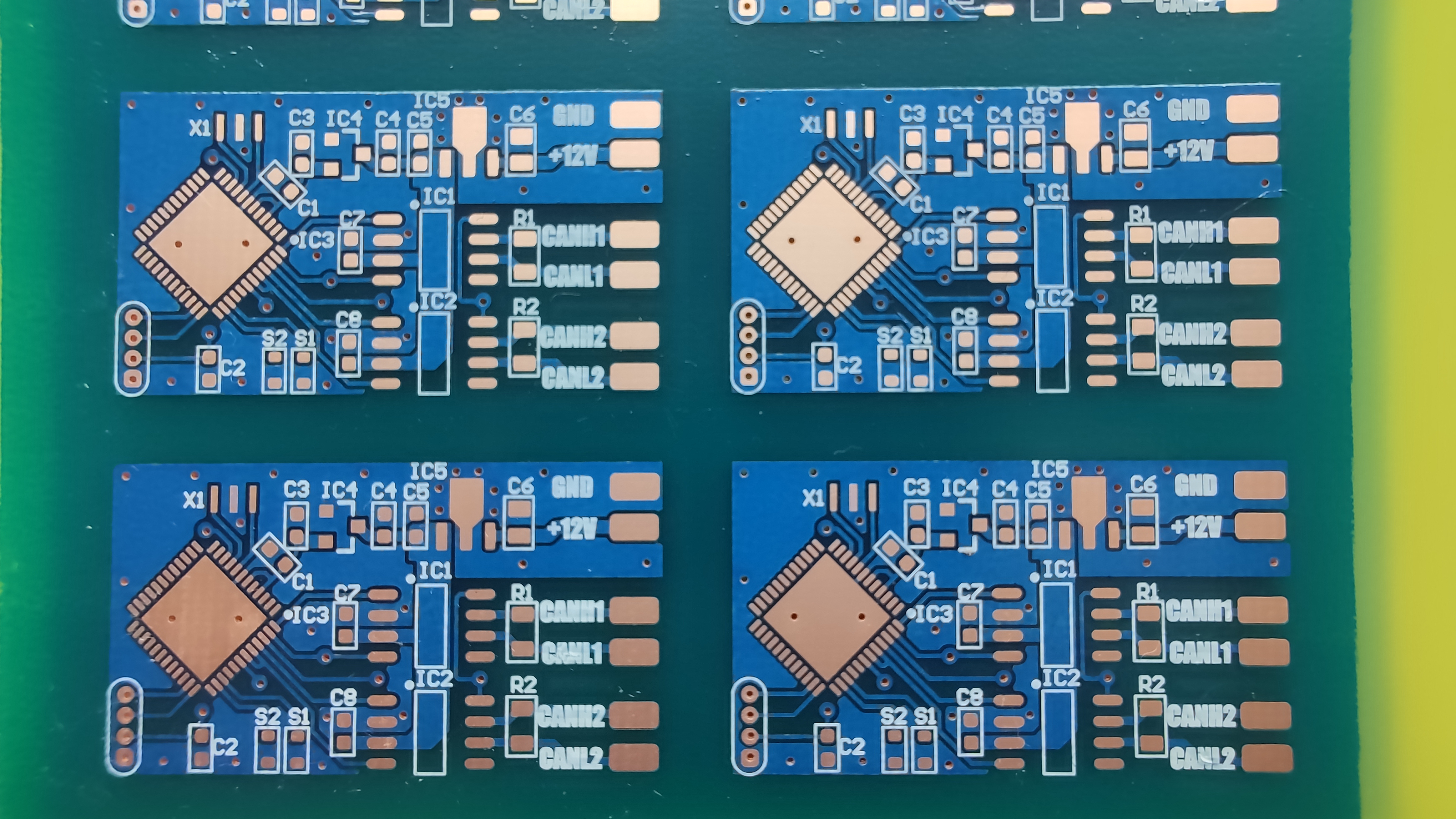

Добавлено after 6 hours 59 minutes 57 seconds:
Ну вот и результат. :))

Seriyvolk, 2 вопроса:
- зачем такие большие поля между платами? Лишний расход материала ведь, а кукурузы и шириной 1 мм. хорошо пилят.
- как у тебя так получилось - с одной стороны переходные, вроде как, закрыты маской, а с другой внутри у них нет этой самой маски? ИМХО, маска в переходных это хорошо - она каменеет и наглухо запечатывает отверстия, что только в плюс к надёжности.
СообщениеДобавлено: Пн сен 02, 2024 09:03:09
Карма: 93
Рейтинг сообщений: 2154
Сообщений: 4951
1. Это не поля большие, это платы маленькие. :)) Кукурузы у меня есть 1.4 мм, под них и делал. Меньше диаметром сильно хрупкие, мне не понравилось. Там 3 мм между платами по факту. И на эту заготовку всё равно больше 6 плат не влезло бы.
2.Да само так получилось. Сетка у меня относительно мелкая. 72т. Зато нет проблемы с забитыми отверстиями. А то при проявке без ротоспрея вымыть маску оттуда целая проблема, а потом при дублении оно вспучивается и вылазит из отверстий.
