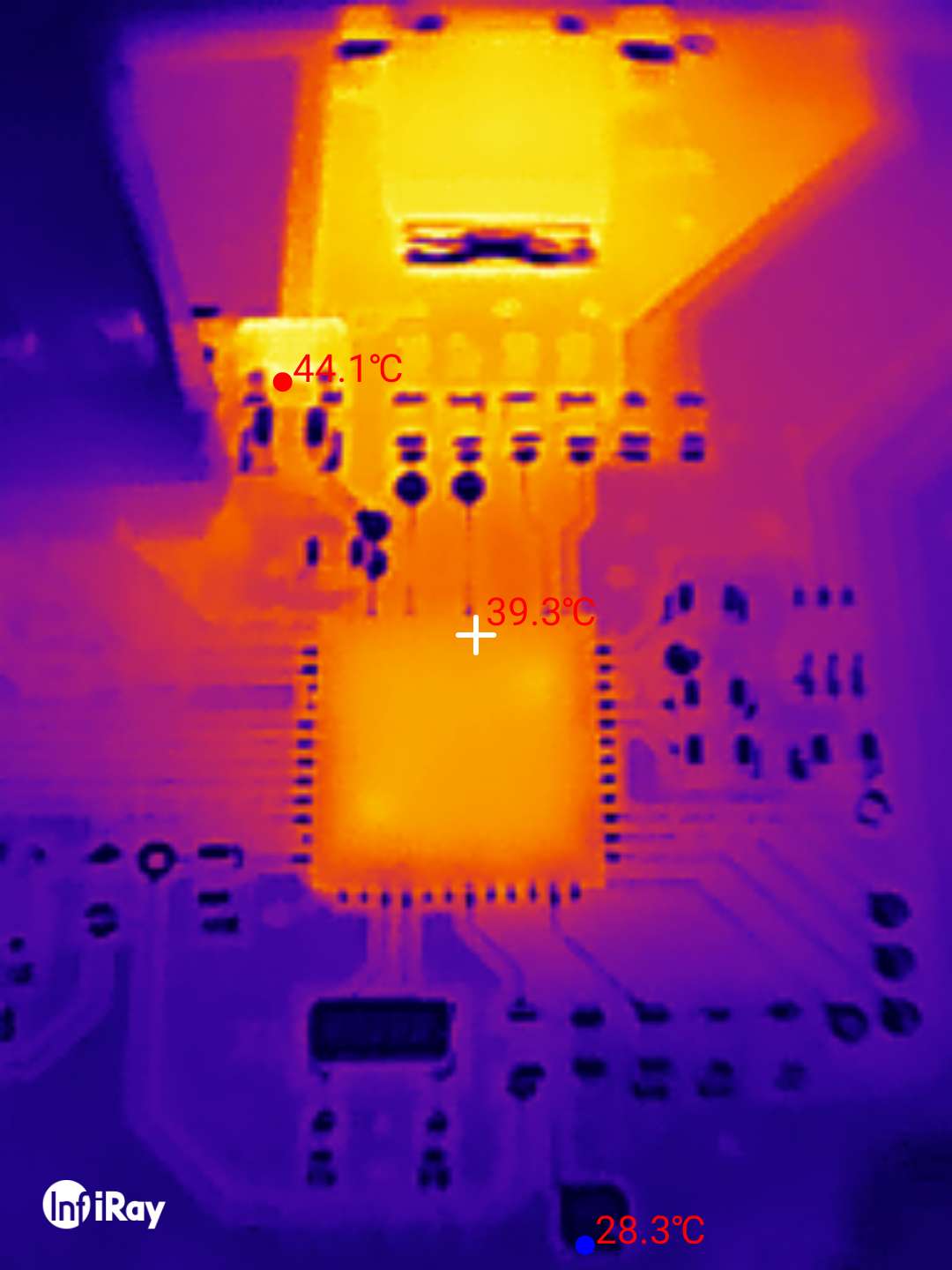

Она живая!!! :music:
Это проект реверсного источника тока для гальваники. Ток до 20 ампер. Если кому интересно, могу потом выложить для желающих повторить.

Seriyvolk, видно руку мастера, поздравляю!
Схема твоя собственная или со стороны? Компоненты труднодоступные или мне показалось?

Спасибо! Схема полностью своя, сейчас работаю над прошивкой. Из труднодоступных компонентов разве что проц STM32G474CCU6 да 3 штуки драйвера 2EDF7275K (два из которых вполне легко можно заменить на обычную IR2101). По транзисторам простор для выбора широкий, поэтому к труднодоступным относить их не буду.
Прикольно проц греется, две точки в углах. :))
Добавлено after 7 hours 14 minutes 59 seconds:
Ну что, испытания синхронного Buck-конвертера с чисто программным управлением показали, что идея вполне жизнеспособна. Работает оно на частоте 250 кГц. При выходном токе 10 ампер считай и не греется.
Ключи выходного моста реверса тока:
Ключи преобразователя:

Seriyvolk, токмо почему лишь до 20А? 30 хотя бы надо, а лучше и того больше. Или расширяется у тебя легко заменой транзисторов?

smacorp писал(а):
почему лишь до 20А?
Тут стоит начать с того, что гальваническая ванна у меня на 5 литров и в обозримом будущем увеличивать её не планируется. А по схемотехнике - пятак охлаждения для 4-х транзисторов сейчас размером около 3 квадратных сантиметров, дроссель до 34 ампер, токовый шунт больше 30 тоже не вытянет. У меня есть опыт проектирования подобных преобразователей, и с таким охлаждением выше 20 ампер лучше не рассчитывать. Чисто за счёт изменений печатной платы порог можно поднять до 30 ампер. Дальше - нужно вводить вторую фазу. Появится необходимость - сделаю на базе этого более мощный источник, там всего-то нужно будет задействовать ещё 1 кусочек HRtimer-а.
