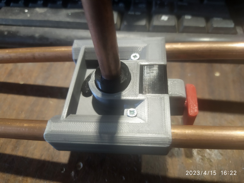

Приступил я к работам по проектированию и изготовлению оборудования для гальваники. По мере продвижения, буду освещать здесь. 2 дня рисовал прототип каретки. Получается достаточно сложное изделие. Ну вроде все преграды преодолел. На выходных хочу сделать первый прототип, что бы на нем допилить все огрехи.
Я полный лох в этом деле.

Ну в общем, по мотивам своего прошлого захвата ПП, я сегодня собрал пока одну каретку захвата для гальваники. Пока еще и без рычага автомата. Несмотря на внешнее сходство, каретка получилась совсем другой, во много раз сложнее. Я бы даже сказал, она получилась сложной во всем, и в печати и в сборке. На обычном принтере я сомневаюсь что она нормально получится. Требования к принтеру, это хороший, мощный, 3-х сторонний обдув. Принтер должен хорошо таскать мосты. Ну и резал я в Прюша слайсере, там есть возможность ставить поддержки туда, куда тебе надо. Собирать все тоже геморойно. Но самая большая проблема у меня была, это подбор пружинок. Замучился искать и подбирать нужные. Т.е. каретка простой не получилась. Ну она и не должна была получиться простой. 2 параллельных токосъема, передача тока на трубку захвата, 2 узла с пружинами и ножами. Ну вроде все победил. Прицеливался сначала на нескольких прототипах, несколько раз переделывал узел с пружинами. Вот что получилось, выкладываю фото. На конце трубки, будет термоусадка, это специально так сделал, что бы обслуживать захват по мере его зарастания. А вообще весь этот узел захвата, будет еще перемещаться на 40-50 мм в горизонтальной плоскости. Делаю все поэтапно короче.

Захват закончил. Все трудности удалось победить. Плату удерживает весьма надежно, электрический контакт на 2-х каретках с 4-мя токосъемниками, тоже весьма надежен. Единственный момент, это потом надо будет поменять весь крепеж на нержу. У нас в городе нет магазинов где можно купить нерж саморезы, это только Мурманск и Апатиты. На след. неделе погоню машины в Мурманск к дилерам, вот заодно и куплю. Теперь буду размышлять над узлом передвижения всего этого портала. Вводные такие - портал должен легко сниматься для установки и снятия заготовки, портал должен перемещаться по горизонтали в пике 40-50 мм, с частотой около 15 колебаний в минуту. Желательно на портале не должно быть никаких проводов, которые будут мешаться при установке и смене заготовки. Короче для начала нужно будет приобрести подходящий мне сам контейнер, где и будет сама гальваника, что бы он позволял А4 формат хотя бы...короче будет контейнер, будут новые мысли... :))
