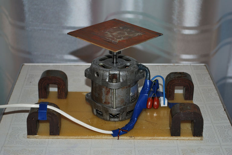

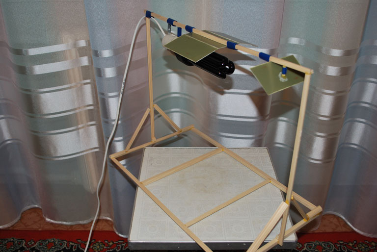

Вот представляю Вам свои "установки"для изготовления ПП. Первой вертушкой(для маленьких плат) был обычный вентилятор, на нем приклеена крышка из под газировки, а на ней в свою очередь небольшой кусок текстолита + скотч. На скотч креплю будущую плату, сверху пшикаю POSITIV20 и включаю вентилятор через ЛАТР(зачем больше 2 тыс. оборотов). Видно как лак красивенько растекается, а излишки с краев куда??? Правильно, в коробку из под обуви где в центре дырка. Коробка закрывает и сам вентилятор от лака и Вас, и Вашу комнату :) Потом платку подсушиваю 10 минут при комнатной температуре, а потом в духовку (подобрал положение регулятора на t=70-80 градусов) на 15 мин. Вот весь процес нанесения и сушки POSITIV20. Ничего сложного! Скотч на текстолите не отстает вместе с платой(плату прижимаю не сильно, держится). Обороты вентилятора с ЛАТРОМ определить трудно, но точно больше 1000. А вторую вертушку включаю на всю, там 1400 об/мин, результат тоже на 5+.
Комментарий к файлу: УФ лампа с отражателями. Склеил
с планок для окон.
DSC_0888-1.jpg [96.21 KiB]
Комментарий к файлу: Для большихплат. Двигатель с магнитофона.
DSC_0887-1.jpg [92.15 KiB]
Комментарий к файлу: Первая!!!
DSC_0886-1.jpg [73.69 KiB]

а с двухсторонними как? с одной стороны все понятно, а на вторую сторону как фоторезист наносить? стороной с уже нанесенным фоторезистом клеить на двухсторонний скотч к вентилятору?

Мне пока не приходилось наносить фотолак на две стороны платы, но могу сказать следующее. Лак после сушки в духовке становится очень твердым, а плата прижимается к скотчу не сильно, поэтому остатков самого скотча на фотолаке не должно быть, а если что-то и останется, то убрать это можно. Сделаю сам, напишу что и как в подробностях.
Видел фотографии, где к валу двигателя припаяна рейка, по которой на болтах двигаются зажимы и плата зажимается с торцов, там вреда фотолаку абсолютный ноль :lol:
