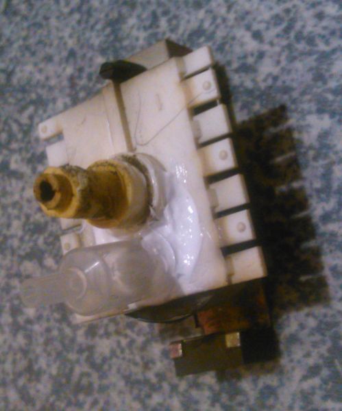

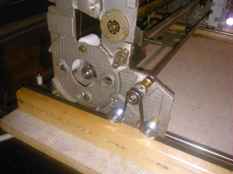

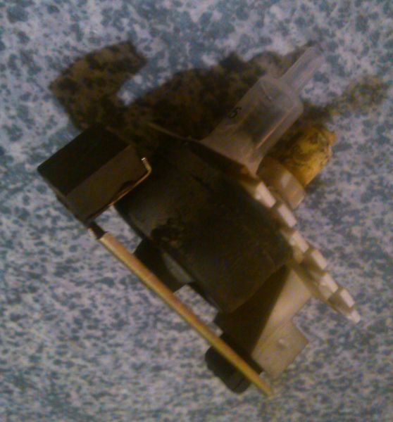

очень заинтересовал установщик, начал делать. Основание-кусок дсп (полочка от шкафа), по бокам 2 круглые направляющие от какого-то принтера на стойках и 2 зубчатых ремня , 6 роликов с проточкой купил на Али, закрепил их на готовую каретку от принтера с винтовой поперечной подачей и дисководом, вместо головки. Теперь жду процессор. Изготовил шприц-присоску, похожий на авторский вариант, маленький клапан купил на али, компрессор от аквариума нашел дома, вклеил штуцер на всас, чтобы получился вакуумный насос.

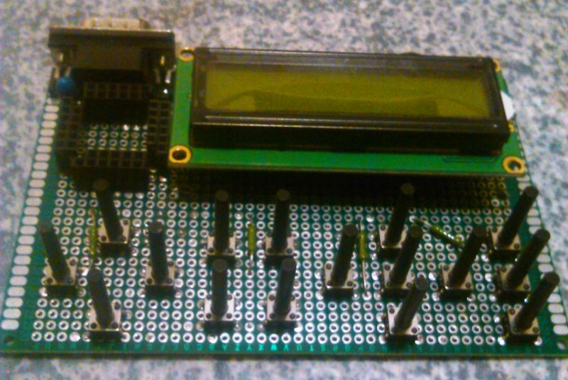

Спаял плату управления на макетке, жду переходник под процессор.
и вот часть компрессора с вклеенным штуцером
