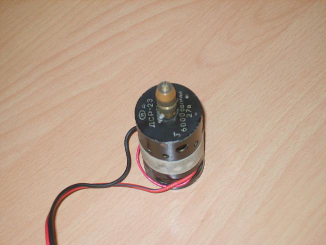

oleg63m, в вашем двигателе ДПМ статор и ротор соединены последовательно ?
Ваще то, насколько я знаю, ДПМ имеют постоянный магнит, а обмотки статора это у ДПР.
И, в таком случае, если вы хотите иметь хорошо управляемый двигатель с большим моментом, обмотки лучше разделить.
Причем на статорные обмотки подается постоянной величины напруга(ток), а изменением напруги(тока) на роторе меняют обороты.
Причем надо позаботиться(особенно если двигатель мощный), чтоб при остановке ротора статор обесточивался.
Если ротор и статор изначально были включены последовательно, это совсем не значит, что если вы включите их в параллель, двигателю будет комфортно. Якорь может оказаться не расчитан на ту напругу, которая требуется для статора, отсюда дым и разочарование. Немного комфортнее чувствует себя мотор переделанный из параллельного включения в последовательное, но и тут есть камешки, последовательное соединение узлов не всегда обеспечивает требуемый ток якоря, отсюда потери мощности и момента.
Вобщем перед вами целое поле для экспериментов

я че спрашивал то....., у меня есть ДСР-23 download/file.php?id=73232 ну и как то я пытался прикошачить к нему эту схему http://radiokot.ru/lab/hardwork/31/34.gif но после долгой пляски с бубном я разочаровался и плюнул на это дело........, теперь то я понимаю почему тогда у меня был провал......., всяк сверчок знай свой шесток, однако.....,эх.....
