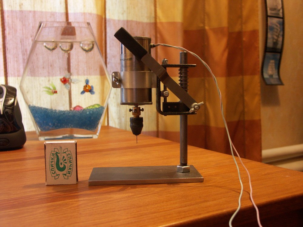

а вот мой вариант сверлилки. Сделал совсем недавно.
IMAG0274_новый размер.jpg [175.65 KiB]
На этой фото на заднем плане виден предыдущий девайс, на двигателе ДПМ прикрепленном консольно к фланцу прессика...
Станина от бинокурярного микроскопа, консоль движется по "ласточкиному хвосту". Двигатель ДСР-22, 27 вольт, вроде около 4700 оборотов. Внутри станины установлен транс, выдающий после выпрямителя 30 В, затем схема Савова для регулировки оборотов в зависимости от нагрузки на двигатлель из статьи "Ковырялочка для пп". с отдельной обмотки транса снимается 6 вольт для подсветки. Для сверления металла 4700 оборотов это очень много, достаточно пары сотен, так что планирую прикрутить еще и жесткую регулировку оборотов двигателя.
IMAG0279_новый размер.jpg [159.56 KiB]
Сверлю диаметрами от 0,5 мм. Цанга подобная как на фото в этой ветке, так что проблем с центровкой хватает... Для повышения износостойкости на сверла нанес алмазоподобное покрытие.
IMAG0277_новый размер.jpg [111.63 KiB]
На фото твердосплавное сверло 0,8 мм с АПП.

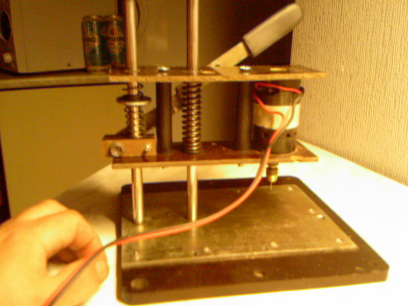

Чем-то на мой похож ... . :)
PICT0837.jpg [174.4 KiB]

Откуда: г. Гомель
Алмазоподобное покрытие - это углердное покрытие со структурой подобной алмазу. В результате твердость такого покрытиея составляет порядка 32-38 Гпа. У твердого сплава до 17 ГПа, а у закаленного быстрореза (быстрорежущая сталь) не более 8.... износостойкость таких сверл повышается раза в 2-3 + благодаря снижению коэффициента трения стружка легче сходит по канавкам и не так прилипает.
Ну а нанес я его в вакуумной камере к которой у меня есть доступ в неограниченном количестве, так как я работаю в универе :)
На сверлах впринципе хорошо работает и покрытие нитрида титана (жёлтенькое такое, на золото похоже), но на мелкоразмерный инструмент его сложнее наносить, поэтому выбор пал на АПП.
