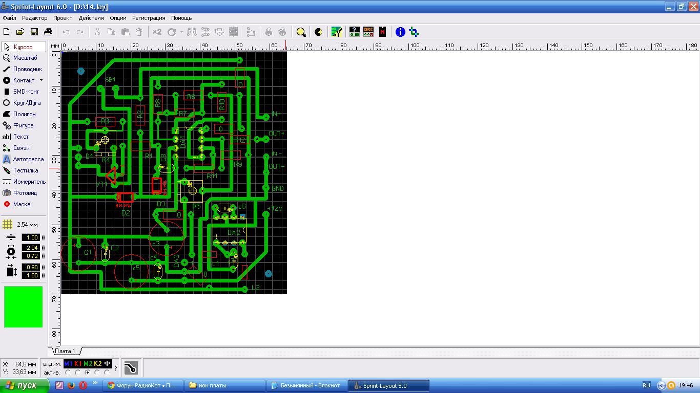

Подскажите,я правильно понимаю, плату которую я нарисовал при изготовление зеркалить не нужно ? А все надписи нужно исправить на зеркальные, иначе на плате они будут перевёрнутыми.
Сейчас у меня есть какие-либо принципиальные ошибки, которые могут затруднить изготовление платы ?
Нужно не нужно подумайте :))
Плату скачаю и проверю. :write:

Зачем выход со стабилизатора DA3 на переычку, при чем в одно отверстие, там же можно и так соединить было. Да и саму часть разводки стабилизатора, попробуйте переработать, что бы соединения были короче.
Ну а в общем я бы всю перерисовал, немного.
Зачем на С7 отдельная дорожка от входа - выхода
С6 и С7 полярные электролитические, а на плате не электролитические.

Убрал резисторы 0.
Учтите замечания AlekseyEnergo, получится не плохая плата для первого раза.

Вот моя версия
Не особо удачная, были бы другие компоненты было бы получше. Да и в программе этой около года не работал
