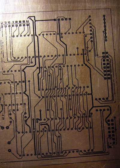

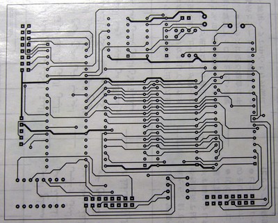

Зарегистрирован: Ср фев 24, 2010 21:25:44
Сообщений: 3
Сегодня был куплен Samsung ML1641. ЛУТ опробывал первый раз в жизни. На подложку самоклейки отпечатал отлично. Перевел на медь отлично. Краевые эффекты не в счет - было сделано все за пару минут наспех, для проверки идеи. :)
Комментарий к файлу: на меди
P1030792.JPG [84.68 KiB]
Комментарий к файлу: на подложке
P1030793.JPG [51.24 KiB]
СообщениеДобавлено: Ср фев 24, 2010 21:48:49
Зарегистрирован: Пн янв 04, 2010 02:19:25
Сообщений: 152
Откуда: хз
оторванных дорожек полно... на глянцевой бумаге качество выше.(по крайней мере у меня.)
Принтер почти такой же.
Будем считать принтер Samsung ML1641 пригодным для ЛУТ.
Сегодня пробовал на глянцевой Lomond 160 гр.см. отличные результаты. Самое интересное второй раз не отмачивал а отрывал, качество очень неплохое. Дорожки T10.
