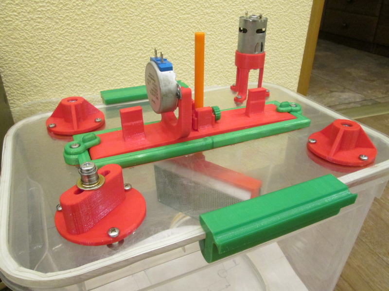

Для крепления крышки к контейнеру, сделал вот такую защелку. Пока в одном экз, будет еще 3. Сначала печатал пробные кусочки 10 мм длиной, пока не подобрал нужные размеры, что бы уплотнитель нормально ужимался. Теперь осталось спроектировать узел захвата ПП. От прищепки решил отказаться. Пружину в ней не обойти никак, а менять ее постоянно, тоже не дело. Попробую сделать захват без металла вообще.
Я полный лох в этом деле.

После долгой череды неудачных попыток сделать зажим для ПП, родилась вот такая конструкция. Перепробовал много, хотелось универсальности, текстолит разный бывает. Все либо ломалось, либо плохо держало. Данное решение надежно удерживает текстолит любой толщины (в разумных пределах :)) ). Получилось все тоже не сразу. Сначала сделал все из ПЕТ-Г. Несколько раз основание ломалось - не хватает в данном случае ПЕТ-Г гибкости. И слои его ничем не пропитать. Потом еще малость подрихтовав основу, напечатал ее из СБС. И все получилось. Кулачок остался из ПЕТ-Г, а основа СБС. Деталь из СБС после печати тщательно пропитал сольвентом и хорошо высушил. Короче в зажиме, ни одной металлической детали. Удобно все опускается, разворачивается, и достается в любом развернутом положении. Вставышь из резины - разрезал какое то резиновое кольцо. Короче как то так. Если надо модели, говорите.
Изображение Изображение Изображение Изображение Изображение Изображение Изображение Изображение Изображение

maliiv, насколько видно по фото, размер зажимаемой части порядка 23-25 мм.
Как показывает опыт, средний размер платы у домашних любителей - 1 кв.дм. - то есть, размер 100 х 100 мм.
100 мм. (ширина платы ) * 25 мм. (размер зажимаемой части) = 0.25 кв.дм. - четверть платы только для зажима использовать?
С учётом такого зажима + технологические поля по другим сторонам - как бы 35-40% материала в утиль не уходило. Не слишком расточительно? Или я в чём-то ошибся?

smacorp
Работа еще не окончена, все еще в полном разгаре. Это всего лишь один из вариантов, и недостатков он не лишен. И что бы понять что нужно на самом деле, оценить все в работе, нужно это сделать. Есть идеи и других вариантов, времени только вот пока мало. Я буду пробовать, и потом выберу лучшее. По другому никак. Моя конструкция позволяет легко менять разные варианты зажимов, поэтому это пока первый удачный, который работает.

Чем тебе не подошел зажим от автора, когда плата зажимается в двух направляющих...в твоем случае направляющие можно было сделать чуть глубже, эдакие салазки для платы. И ходить она будет туда сюда свободно. Вращать ее вообще не обязательно
Размерами, только размерами. Тогда я буду ограничен размерами лотка. А размеры лотка ограничивает ремень по кольцу. Я конечно большие платы оочень редко делаю, но мало ли...??? Друг вон просит ему помочь в сборке ОКА-275, а там кросс плата 230х180, уже в мой лоток не лезет. В случае с прищепкой, у меня не будет боковых направляющих, которые и ограничивают проход через лоток, и я могу плату повесить и через крышку. Причина только в этом. А в общем, я еще думаю, и пробую. Конечного варианта еще нет. Может и попробую подумать над такой раздвижной рамкой.

С рамкой можно до двух миллиметров технологические поля сделать, но вот жесткость рамки и размеры.. Хотя, 5 мм ширины и 6-10мм толщины должно хватить, и места не много съест. Паз можно сделать полукруглым, тогда всё вытравливаться будет (бывает и такое нужно).
Крепить раздвижные рамки можно типа таких барашек, либо резинкой сжимать.

Okkupant
А смысл тогда рамки??? Тогда вверху П-образный профиль, и сбоку его несколько таких барашков. И ничего мудрить не надо. Плату сверху вставил, барашки затянул, и плата висит. Наверное это лучшее решение.

Можно еще такой вариант зажима, типа эксцентриковый. Примерно нарисовал, смысл понятен, думаю.

Ну в общем как я и предполагал, Этот вариант оказался самым лучшим. Ничего заумного, все просто и надежно. Большое Спасибо Okkupant, за помощь в нарезании резьбы. Все получилось четко!
