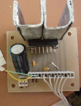

вот фотки извените за качество всетаки с телефона пишу. а да микра и остальные детали не греються. про квадратик знаю макрос сам делал. зеркально по горизонтали.

1. Какого оминала резистор?
2. Когда запустите усилитель радиатор советую сменить, у вас центр микры не охлаждается а это самая горячая точка
3. Хорошо собрали :)

10ком. а чего мне делать? я перед тем микру впаять уранил случайно. мож из за этого и не работает? а от сигнала минус к усилку же? я к усилку припоял. спасибо это моя первая плата.

Попробуйте завести его с резистором 100 - 200 ом
Если заведётся то даже без подключенного сигнала музыки когда будете дотрагиватся пальцем ко входу то должно гудеть, сигнал подавайте относительно минуса питания

эх не заводится негодяй. резюк на 100ом. Фона нет. так пердешь и остался плохослышемый. на входе кондеры токо 330нф но суть не изменятся. мож это всетаки микра?
