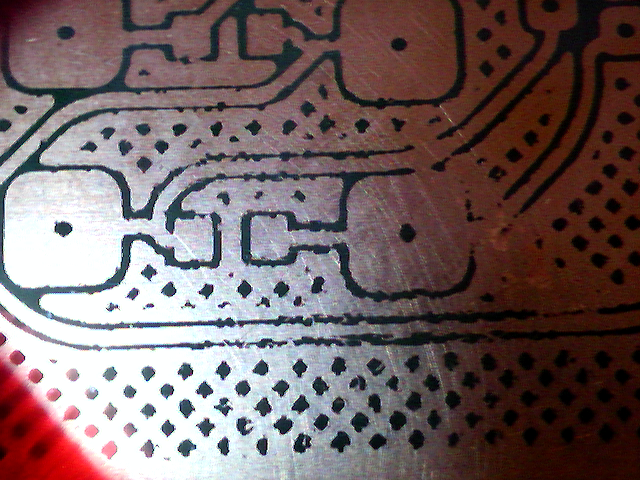

День добрый, Фоторезист - ALPHA 350. Накатка в воде, Прикатка утюгом. Шаблон хороший. Прижимается куском зеркального стекла. Проявка в ультра звуковой ванне. На деле напоминает переплавленный с большим усилием утюга рисунок лазерного тонера. При 15 зазоре mil это проходит. Но с уменьшением наступает брак,
Пожалуйста, подскажите, что я могу делать неправильно, Спасибо заранее,

1. По моему опыту утюг, особенно горячий, явно лишний для плёнки и ведёт к пузырению и деградации фотослоя. Недорогой ламинатор или хотя бы просто приглаживать тряпочкой с усилием если плёнка ещё способна клеиться.
2. Недотрав часто является причиной плохого шаблона. Как было определено, что шаблон хороший? Вы его заказали в типографии?
Также может сказаться сильная боковая засветка если текстолит кривой.
3. Перетрав и выбоины в дорожках - передержали в проявителе или его концентрация слишком высока.

Доброе время суток. Померил на утюге температуру. Настроено ~градусов 95 максимально. У би пластины большой гистерезис, точно пока не выяснил. Повторное включение может произойти при недопустимо низкой температуре. Попробую порегулировать. Может быть раскачаюсь сделать более совершенную регулировку. Время разглаживания постараюсь сократить. Ламинатор пока не получается.
Качество фотошаблона видно на проплешинах P-CADовского полигона. Такие полигоны позволяют получать результат даже не имея возможности отключать некотырые опции экономии лазерного тонера (разработчики лазерных принтеров восхищённо называют это интелликтуальной экономией. На деле такой политикой они раскрывают нам свои интеллектуальные способности). Был бы шаблон плохой, эти проплешины такими чёткими не получились бы.
Раствор соды дествительно повышен. Разводить буду внимательней.
Экспонирование делаю чёрным УФ энергосберегающей лампы 26Вт. Платы более 100мм не делаю. Подскажите пожалуйста оптимальное расстояние и выдержку.
Текстолит - FR4, кривым не бывает. Стекло просто кладу на фотошаблон. Прижимать боюсь, (вдруг получится прогиб). А может надо прижимать?
Спасибо большое заранее за помощь.

На фото видны следы того, что фото шаблон плохо прижат к плате, идёт засветка фоторезиста по краям. Этот дефект характерен, когда расстояние от лампы до пленки небольшое и плёнка плохо прижата, возникает эффект параллакса. Я уже и забыл что такой дефект бывает, у меня расстояние 1,5 м и лучи света можно назвать практически параллельными. У Вас ещё есть дефекты"перегрызеных дорожек", это скорее всего то, что используете ультразвук. Максимальные напряжения в среде ультразвука возникают при переходе из более плотной среды в менее плотную. На этом и основан эффект стиральных УЗ машин. В Вашем случае УЗ, при выходе из плотной среды фоторезиста в менее плотную раствора соды, выкрашивает частички фоторезиста из рисунка дорожки. Не применяйте УЗ машинку, тем более что платы у Вас такие небольшие, я пользуюсь обычной зубной щёткой, хотя размер плат бывают значительно больше чем у Вас, это нисколько не обременительно и рисунок получается идеальным.
Насчёт утюга - а Вы попробуйте подогревать текстолит снизу, в любом случае можно проконтролировать поведение фоторезиста визуально, либо замерять температуру в рабочем слое. Я пользуюсь "кинестетическим термометром", уже как то привык за много лет и менять ничего не хочется.
Насчёт FR-4, текстолит кривым может быть любой - их моей личной практики. Поэтому прижимать необходимо обязательно, особенно если расстояния небольшие, и особенно когда дорожки очень узкие.
И ещё из моего опыта- 50% дефектов даёт плохой фотошаблон.
Насчёт параметров засветки, а Вы сделайте пробные полоски, на разных расстояниях от лампы до платы и подберёте оптимальные именно для Вашей лампы, поскольку одинаковые лампы попадаются крайне редко.

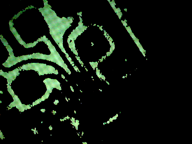

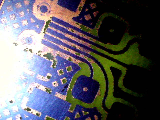

Доброго всем времени суток. Снова беспокоит брак. Полностью протравить плату не
удаётся.
Один участок протравился быстро и относительно нормально. На других участках процесс
начался и остановился.
Вид на просвет:
Даже участок, полностью затемнённый при засветке не травится.
Раствор работает хорошо. Подскажите пожалуйста, в чём может быть причина?
 Заголовок сообщения: Re: брак с фоторезистом
СообщениеДобавлено: Вс ноя 19, 2017 18:31:11
Рейтинг сообщений: 1576
Сообщений: 3454
Откуда: Казань
Чем проявляете фоторезист, какой концентрации раствор и какое время проявки? Ну, и собственно марку фоторезиста хорошо бы уточнить.
Причина же проста - если что-то травится, а что-то нет - фоторезист недопроявлен.

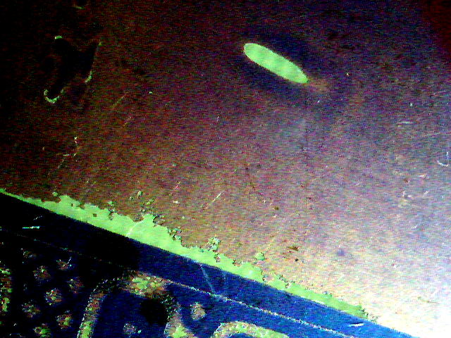

Вот мой первый опыт работы с фоторезистом. Я его клею на предварительно зашкуренную мелкой наждачкой, отмытую с мылом и обезжиренную спиртом плату в тазике с водой. Когда вытаскиваю, выгоняю пальцами все крупные капли с водой, а потом маленьким резиновым рекелем всю остальную влагу. Когда вода вся выходит, протирая попутно тряпочкой. Обрезаю все лишние края и под листком обычной бумаги а4 проглаживаю утюгом сначала со стороны фоторезиста, а потом и с обратной. Только с температурой надо быть аккуратнее, а то фоторезист начинает плавиться и пузыриться. Ну, а дальше фотошаблон, сверху стекло прижимаю кусками сердечника от трансформатора и обычной УФ лампой на 35 ватт засвечиваю в течении двух с половиной минут с расстояния примерно сантиметров 20-30. Проявляю в кальцинированной соде, травлю в смеси перекиси водорода с лимонной кислотой и чайной ложкой поваренной соли.
Фоторезист проявляется бытовой кальцинированной содой. Раствор не очень высокой концетрации. Время проявки не больше 5 минут. Сначала замачиваю в полной темноте, затем начинаю протирать салфеткой. При небольшом свете контролирую. Убеждаюсь, что все проявилось, включаю свет и промываю холодной водой, еще под струёй протираю салфеткой. Аккуратно удаляю лишнюю воду бумажной салфеткой. Сушу. Сначала просто, без всякого прогрева. Затем на батарее. Последний этап - немного паяльным феном.

Проявка- 1, максимум- 2 минуты, иначе даже засвеченный фоторезист начнёт расползаться
Не пугайте человека. Правильно накатанный и засвеченный фоторезист в растворе правильной концентрации и температуры никуда не расползётся вплоть 10 минут проявки и даже больше. Более того, никаких кисточек и салфеток не требуется - достаточно простого не слишком интенсивного покачивания. Я, например, всегда проявляю около 4-5 минут просто качая - обычно достаточно и 3-3.5 минут, но больше - с гарантией, что промоются и самые мелкие зазоры.
Я так и думал. И проблема, почти уверен, именно в ней. В первую очередь замените бытовую кальцинированную соду на аналогичный химический реактив - из хим.магазина, если он есть в Вашем населённом пункте. Я почти 2 года проявлял такой же бытовой, а потом всё вдруг "сломалось" с похожими на Ваши симптомами. Причина оказалась в новой пачке соды - производитель тот же, а внутри, видимо, или огромное количеством примесей или, что скорее всего, концентрация собственно соды настолько низка, что нужно делать более насыщенный раствор. Мне оказалось вместо экспериментов проще начать пользоваться правильной содой, и проблема ушла моментально.
Если хим.магазина нет - закажите через Интернет. Или сделайте кальцинированную из пищевой путём прокаливания - в Сети куча инструкций. Ну или, в крайнем случае, экспериментируйте с концентрацией - она должна быть достаточной для полной проявки, но не должна приводить к вздутию фоторезиста. Бррр... Лучше правильную соду найдите. :)
