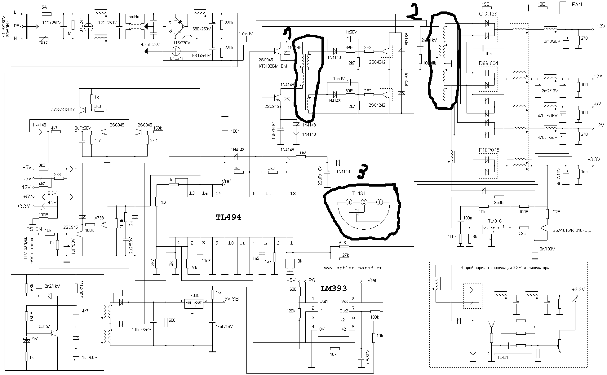

Добрый вечер форумчане!!!
Помогите нарисовать элемент для P-CAD вот эти
Комментарий к файлу: Схема сама
БП.gif [59.49 KiB]
Вот 3 элемента, вообще не могу представить какое у них посадочное место!?Помогите кто нибудь!Спасибо большое!

№3 это обычная TL431 в корпусе ТО-92
Трансформаторы могут иметь бесчисленное множество разных посадочных мест, поэтому с ними сложнее. Обычно делается паттерн под конкретный имеющийся экземпляр

Спасибо за оперативность!Конкретного трансформатора нету, а нарисовать что нибудь надо.
Есть библиотеки, но там с таким числом выводов нету элемента(1-2).А и на 3 транс тоже нет элемента в библиотеке.Вот прощу помощи, может есть у кого*?
Что значит "нарисовать что-нибудь надо"? Что надо, то и рисуйте. А если рисовать нечего, значит оно Вам и не надо
Вот TL431 в ТО-92
Вот TL431 в ТО-92
Эта схема не будет собиратся, просто нужна для курсового.
Есть какие нибудь мысли по поводу 1 и 2 транса? Может где то и на них завалялась библиотечка)

Нарисуйте сами. Это не сложно

Да если бы я знал как выглядит посадочное место у таких трансов(1-2) конечно бЫ Я НЕ СИДЕЛ БЫ ТУТ НЕ ПИСАЛ!Может еще кто поможет?
Откройте документацию на сердечник типа ETD29, вполне сойдёт за выходной транс.
Ну а другой сойдёт EFD25 или EFD20, например.
Ищите у Epcos.
Или посмотрите на трансформаторы от Premier Magnetics.
Или Вы и после окончания учёбы, на работе тоже будете поступать точно так же, чтобы кто-то другой сделал? Тогда надо было идти в манагеры
