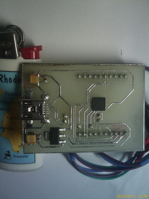

СообщениеДобавлено: Вс апр 11, 2010 18:55:53
Зарегистрирован: Ср мар 03, 2010 00:13:40
Сообщений: 210
У меня с балоном 100% результат.
Что тут главное в порядке убывания:
0. Плотность шаблона. Я петатаю на струйнике, краситель лажевый, поэтому печатаю в двух экзеплярах на пленке, потом совмещаю и склеиваю.
1. Равномерность нанесения лака. Слой должен быть тонким, еле заметным, еле заметного серого цвета. Ну возмите вы обычный вентилятор для компьютерного корпуса, и приклейте плату на двухсторонный скотч, вентилятор заодно сносит микро частицы пыли. Самое эффективное, что я проповал в кустарной практике.
2. Сушка, причем и до и после экспонирования. Суть тут в химической реакции, долго рассказывать, но сушка после экспонирования силно разносит границы стойкости засвеченного и незасвеченного лака к химическим реактивам проявителя.
3. Ph раствора проявителя. Если выдержаны первые два пункта передержать в растворе довольно трудно, разница в реакции м/у засвеченым и незасвечеными зонами 10 -15 минут!!!. Проявка ведется в теплом растворе (+40С) NaOH в течении 10 -15 секунд. Никакие другие проявители не подходят. Так же как NaOH не подходит для негативного фоторезиста.
4. Дубление лака после проявки. Обязательный процесс. Заключается в прогреве платы до +120С, в течении 10 -15 минут.
В общем, для 100% результата нужно:
1. Практика.
2. Печь с досточно точным регулятором температуры (+/-1С).
3. Центрифуга.
Лично я засвечиваю светодиодной матрицей из UV светодиодов 410nm длиной волны.
Не пренебрегайте требованиям технологии и будут получаться такие и даже лучше платы. Просто сложнее плата по руку не попалась :).
Дерзайте. Болше теории и все плучится.
Удачи!!!
