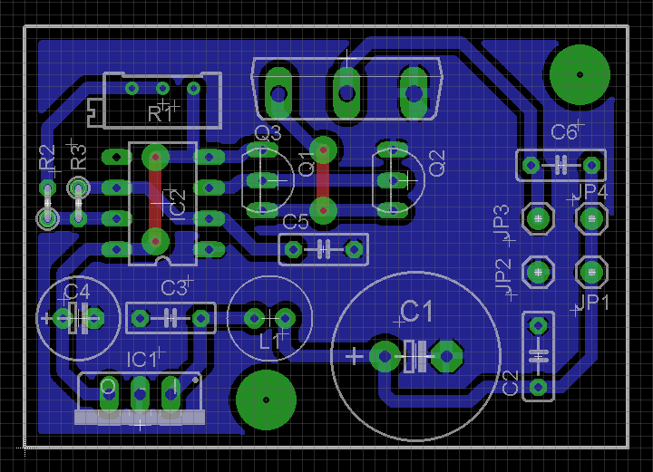

Всем привет! Помогите, пожалуйста развести печатку в формате *.lay для генератора на микре ne555... :beer: Сам пробовал развести, но получилось только горстка дорожек в которой нельзя было разобратся, вопщем развести не получилось... Надеюсь на понимание и на помошь.
Извиняюсь за схему, рисовал на скорую руку Изображение

Такую схему можно на "слепыше" собрать за пол часа.
Кроме этого, между выходом 555 и драйвером желательно поставить хотя бы один резистор... . :)

На, как вы выражаетесь, "слепыше" не подходит, нужно на печатке, вот и прошу у вас помощи... А на счет резистора - спрашивал у знакомого, увлекающегося высоким напряжением, он сказал, что если стоит повторитель то резистор не нужен там... :kill:

А чего тут помогать... тут всего чуть больше десятка деталей - делов то на пол часа попивая кофе...
И сами прекрасно разведете...
Ставите микруху, а вокруг нее разводите всю обвязку.
А чтобы меньше было ошибок то каждый обработанный узел обводишь другим цветом (например оранжевым маркером).
Так и нечего не пропустите и контролировать правильность разводки удобней.
Еще есть инструмент автотрасса в лайоте... но учтите что если хотите "красивую разводку" то после автотрассы желательно поработать еще "ручками"

Если правильно понял твою схему нарисованную от руки :)) то печатку по быстрому и на выводных компонентах можно наборосать вот так.
А дальше уже под свои компоненты и их размер. :))
