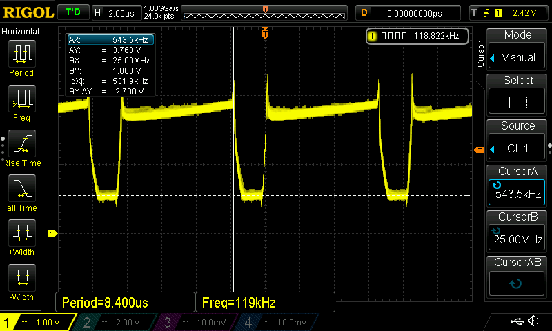

В моей схеме используется простой ключ на N-канальном MOSFET-транзисторе (любая стандартная модель с низким сопротивлением канала), включённый по низкому ключу (low-side switch). Затвор управляется напрямую от выхода микроконтроллера.
Нагрузка (лазерный диод) подключена через токоограничивающий резистор, питается от импульсного стабилизатора напряжения. На осциллограмме видно, что при работе на высоких частотах транзистор с трудом справляется: фронты сигналов затянуты.
Я перепробовал все возможные альтернативы: стабилизаторы тока, драйверы, активные схемы стабилизации — ни одна из них не обеспечивает стабильной работы лазера на таких частотах. Они либо не успевают отрабатывать переключения, либо вносят нежелательные искажения.
Поэтому единственным надёжным и реально работающим способом стабилизировать ток на лазер в этой конфигурации остаётся токоограничивающий резистор. Только такая простая и пассивная схема обеспечивает достаточную стабильность и безопасность при высокочастотной модуляции.
Пояснение к осциллограмме:
Параметр |dX| на осциллограмме показывает длительность одного импульса что соответствует эквивалентной частоте ~500 кГц (ПОЛ МЕГОГЕРЦА!!!) при скважности 20% и частоте ШИМ 120 кГц.
(Лазер 20 Ват)
НЕ ЧТО ДРУГОЕ НОРМАЛЬНО РАБОТАТЬ НЕ БУДЕТ! ПРОЧИТАЙТЕ ВНИМАТЕЛЬНО!
Последний раз редактировалось FantasyDD Вс июл 13, 2025 17:50:57, всего редактировалось 3 раз(а).

Полевики легко открываются и тяжело закрываются. Тока порта недостаточно для этого.
В таком включении нужен скорострельный оптодрайвер.
Да, с оптодрайвером фронты улучшатся, но зачем усложнять схему и добавлять детали, если текущие фронты в допустимых пределах и не мешают работе?
А почему именно опто?
Добавлено after 3 minutes 11 seconds:
Позравляю! Правда, ты пришёл к этому выводу с опозданием лет на 8 минимум. :)
Какой именно транзистор использован?
Спорное утверждение. Попробуйте, например, NSI50150AD, вполне себе регулятор тока и быстродействие 10+МГц. Есть и другие варианты. Открывать полевик портом 3.3 В микропроцессора не самая хорошая идея, вместо полевика можно просто поставить драйвер для управления полевиком, его возможностей вполне хватит до тока через ЛД порядка 200 мА. Оптодрайвер, кстати совсем не обязателен.
Мы уже это в чатике HLDI обсуждали. Для того, чтоб этот стабилизатор работал в номинальном режиме с лазером, нужно подавать минимум 12 вольт питания (модулированного). Не помню, чтоб так было сделано хоть у кого-то, использующего такой драйвер.
