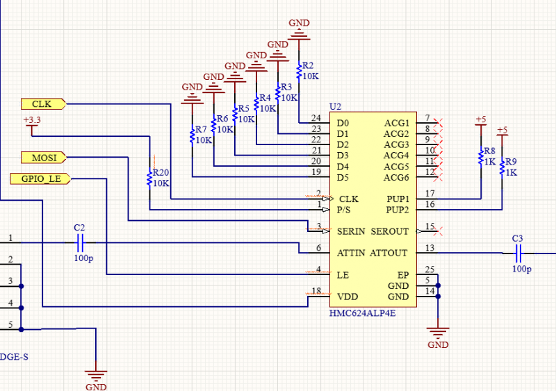

Привет! Вопрос по ошибке "Net +3.3 has only one pin (Pin R20-1)"
Я пытаюсь реализовать УМ, но на вход надо поставить аттенюатор, который был гасил часть входной мощности. Регулировку аттенюатора HMC624ALP4E я захотела реализовать через SPI интерфейс. Все поставила, как мне кажется, по даташиту. Чтобы аттенюатор распознал, что мы используем serial mode (spi), то надо подать высокий уровень на вывод (я поставила питание 3.3V), но Altium выдает такую ошибку... Питание точно подключено к порту через резистор + в параметрах к аттенюатору установлено, что это принимающий вывод!! На картинке видно стрелку "в". Земля к микросхеме подключена.
