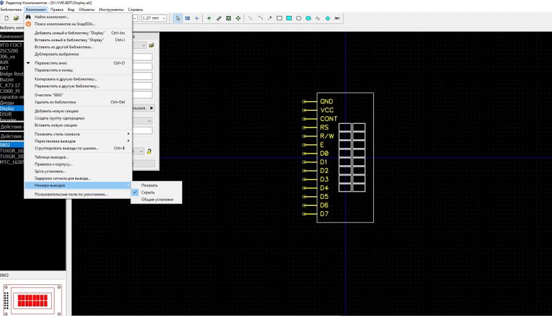

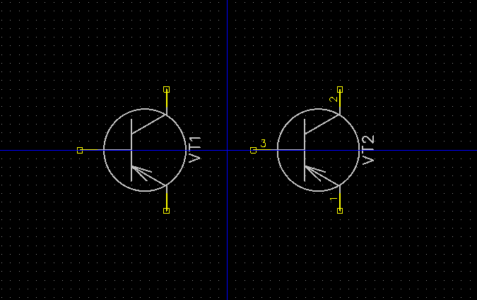

Сообщений: 513
Господа, Подскажите, если кто знает.
Никак не пойму, как отключить нумерацию пинов в компонент эдиторе.
вот пример: два транзистора.
один в другой скопированы методом копи-пасты.
только в схематик эдиторе один элемент нумерацию выводов показывает, второй - нет.
режим: Pin numbers = Hide
Добавлено after 4 hours 7 minutes 25 seconds:
Нашел.
Оказывается для каждого компонента видимость пинов настраивается отдельно.
Components->Pin number = hide (или common для настройки внутри редактора схем)
