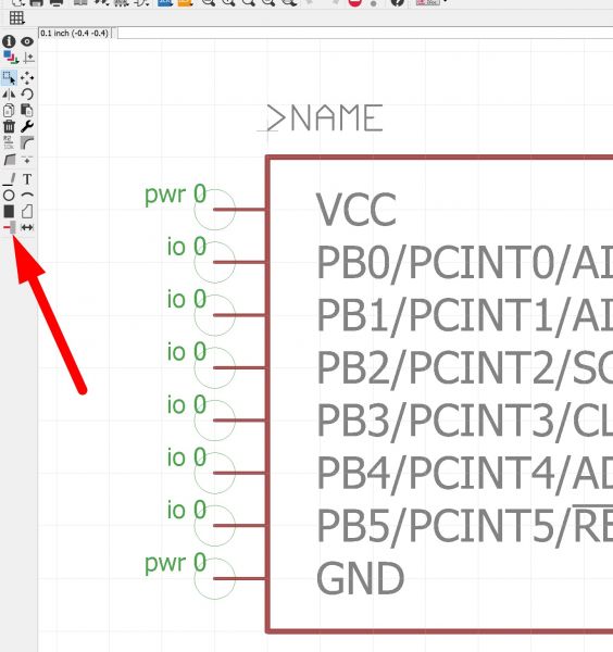

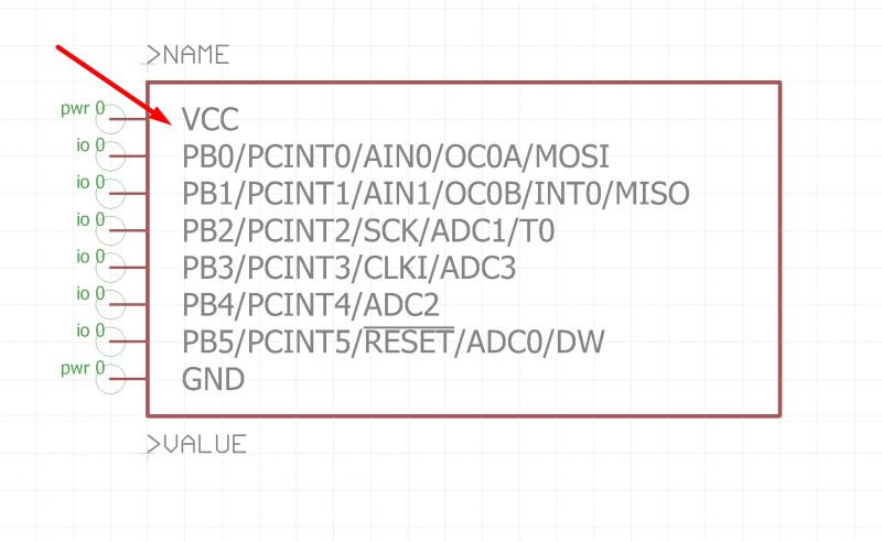

Понял, спасибо. А не знаете, где можно изменить шрифт пинов?
 Заголовок сообщения: Re: ВСЁ про Eagle
СообщениеДобавлено: Сб май 17, 2025 01:52:21
Карма: 61
Рейтинг сообщений: 1533
Сообщений: 3312
Откуда: Казань
Нигде. Шрифт не меняется. Можно изменить только его высоту и толщину линий.
СообщениеДобавлено: Сб май 17, 2025 10:58:31
Зарегистрирован: Вс окт 21, 2018 20:21:55
Сообщений: 51
Я это и имел в виду. Хочу уменьшить и сделать вектор. Нигде не нашел, где это можно изменить.

За толщину линий сиволов отвечает Ratio
Это я понимаю. Я не понимаю, как добраться до этих настроек для пинов.
К примеру, в УГО я могу менять размер текста NAME и VALUE. А с пинами непонятно.

Unimaro, в редакторе элемента
А где найти редактор этого элемента?

В смысле pin? Тама вверху есть кнопка "i" в кружочке. Нажимаете её, выбираете любой объект (тот же pin, например) и видите все его параметры и можете некоторые даже поменять.
Вообще-то шрифты, возможно, как-то можно менять через ULP, но обычному пользователю это, как правило, не нужно.

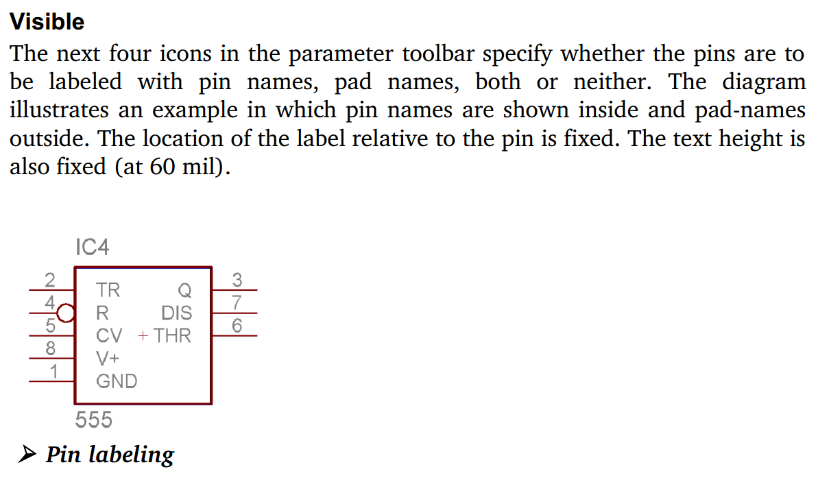

Местоположение меток пинов и размер фиксирован.
Проблема именно в этом и заключается, что не поменять.
