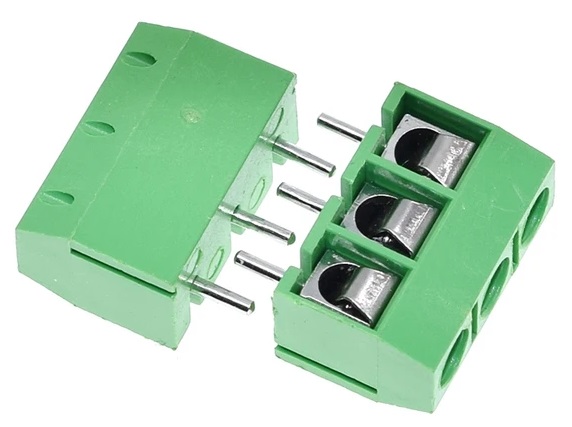

Добрый день!
Возникла мысль. А почему не использовать резьбовые заклёпки при разработке печатных плат? IMHO, стальные заклепки из нержавейки отлично могут подойти как резьбовой контакт для крепления кабеля к плате. Прочные. Площадь контакта приличная. Нержавейка совместима с большинством металлов. Для силовых контактов или заземления размер вполне сопоставим с другими решениями. Стоимость не велика. Заклёпочник имеется.
Вопрос по выживаемости платы при обжатии заклёпки конечно есть, но для М3 и М4 усилия не великие.
Так же можно использовать, как точки крепления к корпусу или стека из печатных плат. Заклёпка одновременно обеспечит и резьбовое соединение и проставку между платой и корпусом.
На практике таких решений не смог вспомнить. Интересно обсудить, какие плюсы-минусы у такого решения?

Должно быть имелось ввиду подключения внешней проводки к платам, клеммами на резьбовые втулки под винт.
Кое где такое применялось, но обычно в виде латунной резьбовой втулки для пайки на плату.
Сейчас в ходу винтовые терминалы, они технологичней, допускают машинную установку и волновую пайку.

Раньше так и делали - 60-70 года - на плату ставили пистоны с резьбой .Но с развитием печатного монтажа от слесарных операций стали отходить .

Раздавишь плату.
Плюс контакт будет не надёжный.
Для винтовых соединений используют специальные винтовые стойки которые припаиваются к плате.
