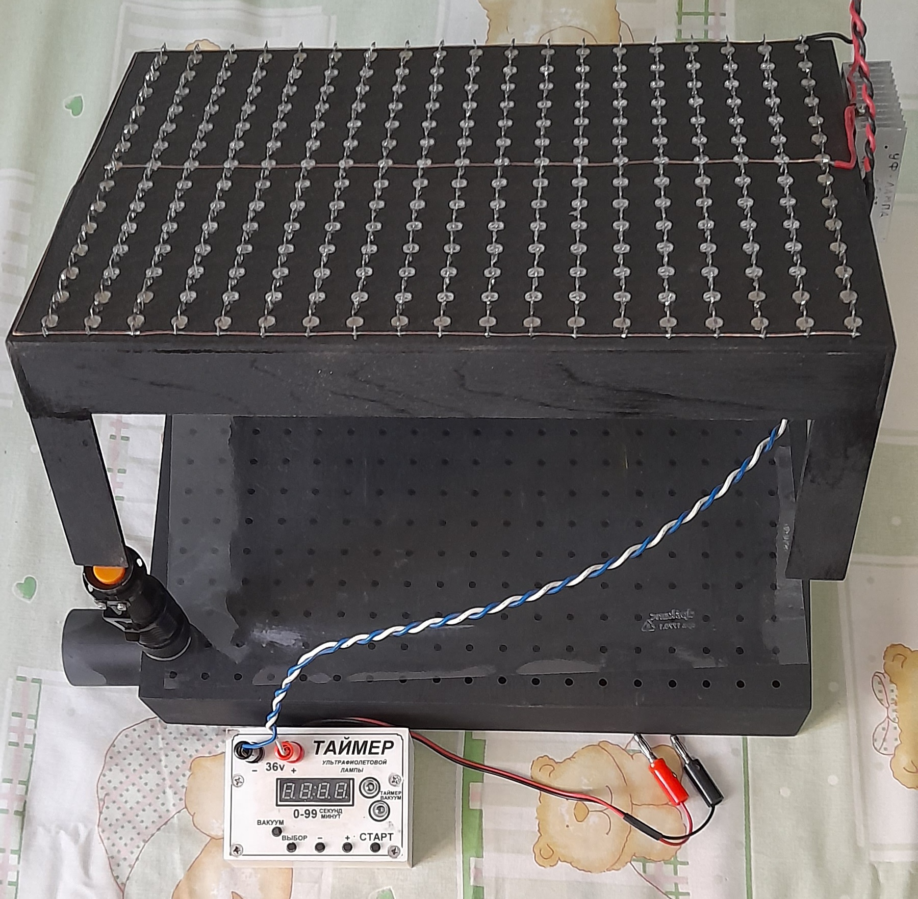

Всем здравствуйте.Учел опыт котов этой темы, и тоже сделал УФ фонарь.Фоторезист-10 секунд, однокомпонентная маска-40-60 секунд.
Нижний короб пустотелый, с оверстиями для вакуумного прижима(пылесос с регулятором мощности)
Таймер сделал по теме и схеме "Таймер для засветки фоторезиста"такой.

Croma писал(а):
Зачем гудеть пылесосом непонятно
Согласен, стеклышки делают тоже самое, но не всегда.С вакуумом проще, плёнкой частично прикрыл плату с шаблоном, и можно очень точно совместить отверстия, реперные точки, или маску, затем накрыть полностью и шаблон прижмется, даже если есть неровности.

Двухсторонние платы делаются двухсторонним шаблоном.
Двухсторонний шаблон совмещается при помощи дралоскопа.
После совмещения пару капель клея по углам шаблона для фиксации.
Конвертик получается.
В конвертик плату и между стеклышек. Прищепки по углам.
Переворот стеклышек в момент засветки совершенно не сдвигает плату в конвертике.
Маска делается по очереди сторон.
Для совмещения послюнявить :) краешек маски что бы чуток к стеклу прилипла
и совмещай как хочешь.
Обычно для перехода проволочками пятаки 1.2мм делаю.
Но если тесно то запросто 1мм применяю. Отверстия в массе 0.3мм но бывало и 0.2мм.
Промашек еще не было.
Неровности?
Откуда им взяться? Не видел такого
Всякое оборудование подразумевает его загрузку.
И если серийного выпуска не планируется то эти кубометры "удобств"
просто захламляют жизненное пространство.
Это бы рукоделие да для чего то бы более полезного.

Спорить не буду, каждый думает, и делает как хочет. Вам удобно стеклом, ну и дальше делайте. Я пробовал-не зашло.
