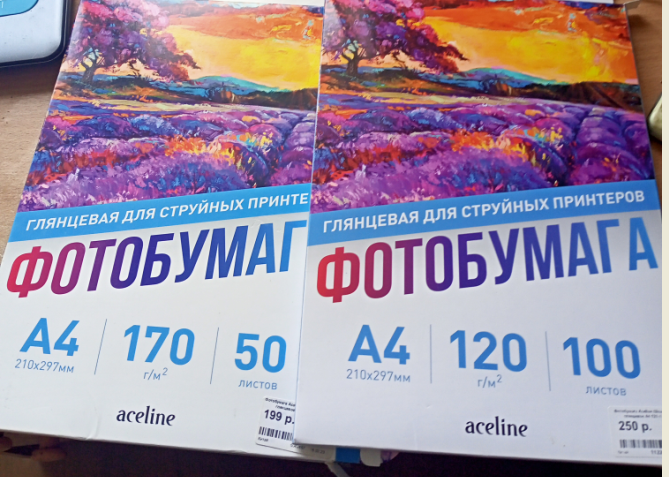

Карма: 48
Рейтинг сообщений: 508
Зарегистрирован: Вт фев 23, 2010 08:30:30
Сообщений: 2211
Откуда: Новосибирск
По результатам опытов с прокладкой результат получается всегда, а без - раза с пятого.
Очень многоразовая))
Добавлено after 5 minutes 31 second:
Вот кусок от силиконового коврика из посуда-центр. Вероятно и толстый тоже подойдет, просто гладить надо будет по-дольше.
Кстати, сильно не надо давить на утюг. В любом случае несколько раз надо будет попробовать, чтобы приноровиться
Да, поправлю себя, фотобумага не просто любая, а любая глянцевая)

Карма: 113
Рейтинг сообщений: 1537
Сообщений: 2993
Откуда: Lugansk ЛНР
И не просто любая глянцевая, а чем меньше плотность, том лучше. Толстая бумага, после утюга в воде поднимается пузырями и отстает от фольги вместе с тонером.

Карма: 48
Сообщений: 2211
Откуда: Новосибирск
Вот мои две. Покупал на пробу. Конечно с тонкой приятней работать, но результат одинаков на обоих.
