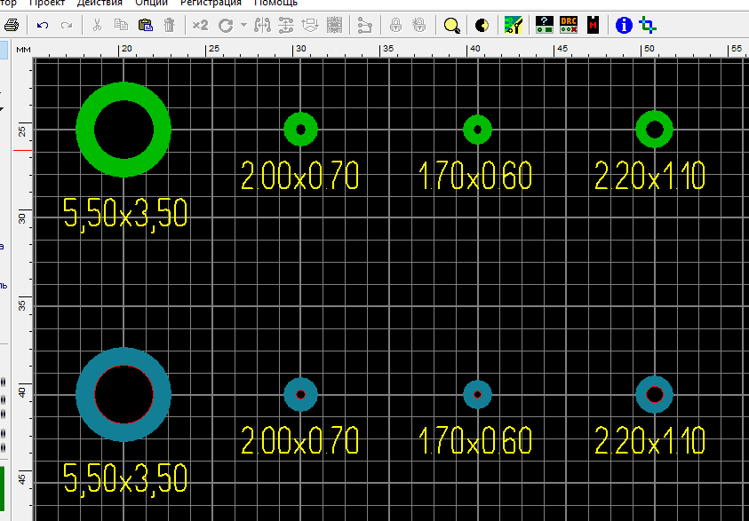

я хотел бы заказать несколько плат усилителей УНЧ. нашел разведенные платы в формате Sprint-Layout.
Для пробы заказал платы усилителя агеева и УНЧ Шушурина
во время заказа возникла проблемма, практически все файлы lay которые я нашел не имеют board outline
подскажите пожалуйста как создать board outline
я получил платы и столкнулся с тем что у всех плат очень маленькие отверстия, на глаз 06 мм, резисторы вставляються нормально а кт816 или кондесаторы нет
подскажите пожауйста как такое получаеться что у 5 lay файлов все отверстия слишком небольшого диаметра, может при экспорте в гербер это надо как то сепциально устанавливать
я пытался сделать платы по вот этим lay

Просто, когда вы берёте чью-то плату, которую человек разводил "сам для себя", то, как-то особо не задумываются о диаметрах отверстий, да и в библиотеках тоже, диаметры "от балды", а производство- какой диаметр у вас стоит, то и сделают. Диаметр отверстий можно устанавливать такой, какой вам нужен, но, для этого нужно полностью перепроверять чужую плату, или делать свою, с нужными размерами дорожек и деталей.
Вот тут немного изменены диаметры отверстий-
ageev2-.lay [55.37 KiB]
Кстати, в файле лайоута большинство отверстий указаны, как 1,0 мм.. Может, вы про файл сверловки забыли?
Отверстия в протеусе.PNG [40.47 KiB]
Могли бы вы пожалуйста проверить, это герберы которые я отослал jlcpcb.com и насколько я в них разобрался файл сверловки содержит отвестия 1 and 1.2 mm
https://disk.yandex.ru/d/y6FC1bEGSPjAkg
я могу прислать фото плат которые мне сделали по данным герберам
может там правда отверстия по 1mm но из за метализации они кажуться меньше

sergey2b, проверка Ваших герберов на отверстия:
ageev - все отверстия только 1 мм.
ageev2 - 76 отверстий 1 мм., 13 отверстий 1.5 мм.
А металлизация "скрадывает" диаметр настолько незначительно, что обычно об этом не стоит заморачиваться. Максимум на металлизацию можно\нужно добавить +0.1 мм.
Вообще то это нормальная практика. При самостоятельном изготовлении платы для удобства сверления отверстия в файле делают маленькими чтобы пометить только центр отверстия. Для создания кнотура платы в начале рисуете контур в механическом слое а потом в меню Board Sape создаете контур. Рисовать в механическом слое обязательно и весьма желательно поставить свойство Board
