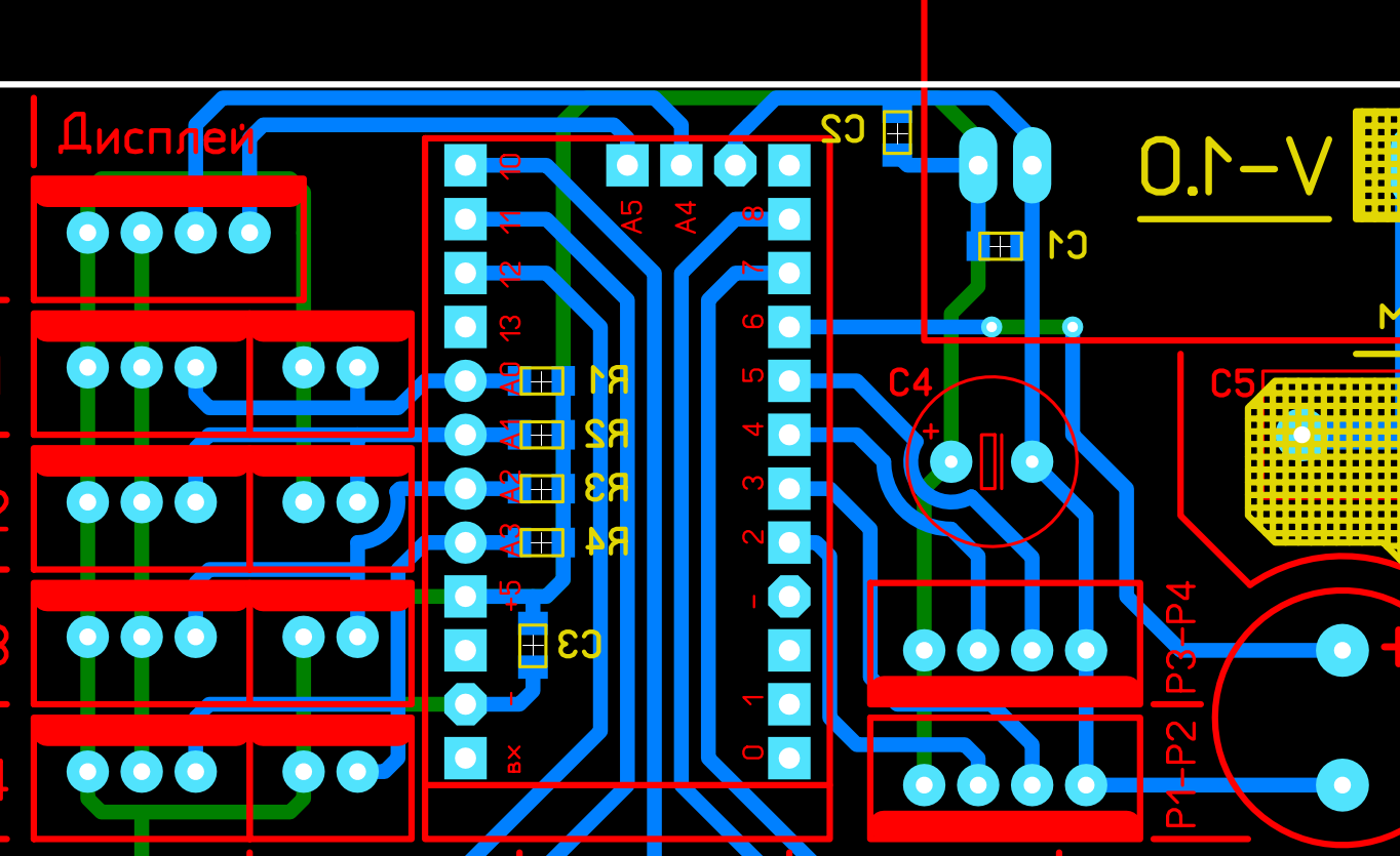

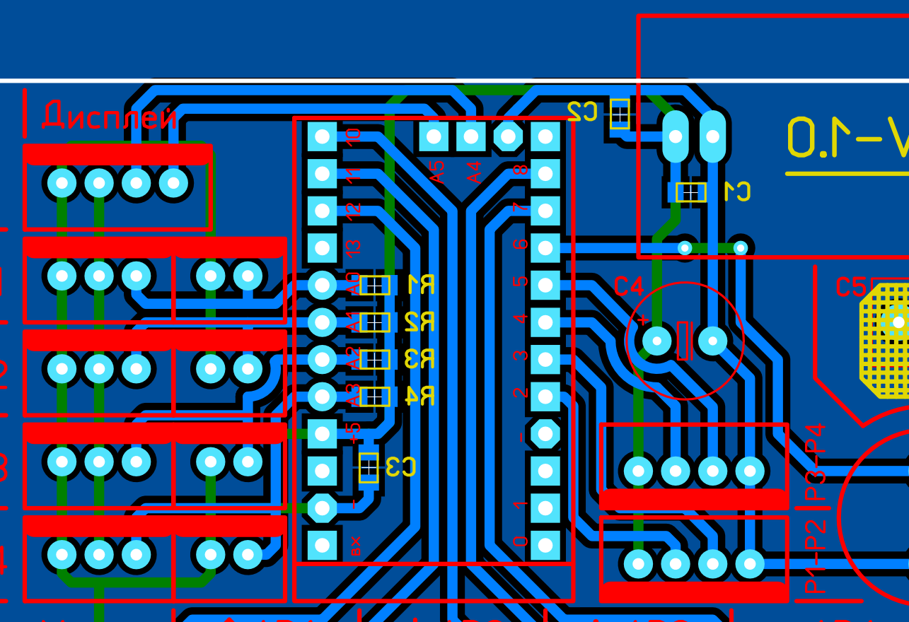

я так понимаю нанесение общей шины по всей плате снизу позволяет избежать земляных петель и помех ?
или просто так удобнее разводить ?

к примеру просто развести минус дорожкой по всей плате
либо всю сторону использовать как минус и прост оцепляться к низу где нужен миус

второй вариант значительно хуже, так как сделает всю землю "грязной"
https://caxapa.ru/lib/emc_immunity.html

Зачем только снизу? Если есть возможность, почему бы земляные полигоны с обеих сторон не сделать? И соединить большим количеством переходных отверстий. Правда, в многослойках таки чаще всего один внутренний слой целиком для земляного полигона используют, второй - для разводки питания. А на наружных слоях рисуют уже дорожки сигнальные.
Кстати, развести земляной полигон так, чтобы прямо 100% одной стороны было медью покрыто, у меня ни разу не получилось. Все равно бывают необходимы переходные отверстия, чтобы шины поразводить туда-сюда. Ну, если вдруг четырехслойку буду делать, попробую так. Но это будет внутренний слой, т.е. часть меди таки будет стравлено, чтобы не коротило переходы между другими слоями.

Ну это от вас зависит как вы будете разводить. И опять же земель может быть несколько соединенных по фэншую. Да и разводка может вестись так что земли одного каскада соединяются в одной точке и только в ней уходят на слой земли обеспечивая минимальный путь обратного тока.

В платах чуть посложнее, а с платами на микроконтроллерах и всегда, делаем четырехслойные платы со сплошными слоями земли и питания на внутренних слоях. И это даже рекомендуется для обеспечения минимального пути обратным токам и минимального сопротивления цепей питания. Разумеется если есть силовые элементы или аналоговые цепи то у них свои земли чтобы не смешивать грязные земли с чистыми
