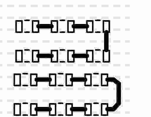

6.
Как лучше соединять
Последовтельно расположены два элемента
паралльно им тоже два элемента.
Нужно их правильно соедить. Под углом 90 нрадусов (1) или сделать вывод (2) ?
так
1)
или так
2)
Заренее благодарю за критику и ответы!

а 6 - на рисунке

Обычно длину проводников стараются минимизировать, потому сверху - правильно. По первому вопросу - стандарта IPC-7351B я не нашел, нашел более старый IPC-SM-782A, в аттаче. На IPC-7351 есть только прога, ссылку давал выше.

Большле спасибо за ответы! А разве не стараются избегать прямых углов между проводниками. НА рисунке сверху как раз приямой угол и получается.

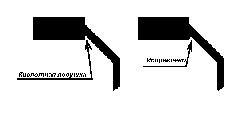

Наверное ты неправильно понял. - нежелательно (но допустимо) изгибать один проводник под прямым углом. разные проводники располагай как хочешь, если у тебя не высокочастотное устройство. Нежелательны и углы менее 90, например, как на рисунке - это т.н. "кислотная ловушка", при окончательной доводке проекта их обычно убирают в САМ-редакторе.

ясно , спасибо. Но все же будет ли как раз попадать под это нежелательное но допустимое правило расположения именно для контактнай площадки и проводника под 90 градусов. Или все же это другое, чем просто изгиб одно и того же провдника под 90 градусов. Просто в схемах видел очень много случаев когда два резистора smd под 90 градусов друг к другу соединены прямым проводником, а вот просто когда проводник меняет свое напрвление на 90 градусов, то угол как раз скругляется.

Это не критично, меняется только дизайн рисунка. Были и чисто прямоугольные изгибы(мода тогда такая была или техника...).
Не будет. Под углом, большим 90 дорожка в прямоугольную конт. площадку никак не войдет, геометрически :)
lanex1985 писал(а):
...а вот просто когда проводник меняет свое напрвление на 90 градусов, то угол как раз скругляется.
Так дорожка короче получается - минимизация длины соединения...
