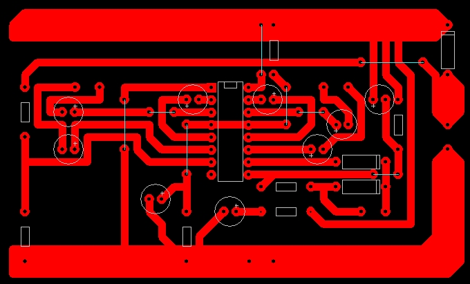

Сделал тут печатку, посмотрите и скажите норм разведена или нет :)
Разводил вот эт схемкуhttp://www.radiokot.ru/circuit/audio/other/02/

Кошмар!... Посиди подумай - есть туча вариантов для оптимального расположения деталей(без лишних перемычек).

Мне и с перемычками норм (так можно компактней расположить детали), я про грубые ошибки спрашивал, их нет?

Посмотри, может такой "пирог" вкуснее? С тебя :beer:

В этом деле(разводка) надо предусматривать куда потом провода впаивать: первая печатка - провода впаиваються куда попало(потом сильно мешать будут - так обычно Китайцы разводят), у меня - строго на краю: вход с одной стороны, выход с другой и управление. Монтаж более плотный, перемычка одна(хотя и её можно "убрать"), 8 нога микры на земле(подозреваю ошибку схемы - 8 нога пропущена, надо даташит глянуть). Детали пронумерованы согласно схемы - учитесь студенты(пока дядь Толя живой). Автора не видать - видимо за пивом побежал :))

У меня контактная группа будет впаиваться :) да хоть и провода впаиваться будут, входы выходы в одном месте(в верху), контроль внизу
Схема правильная, по даташиту 8 нога пустая (туда можн вешать индекатор, который будет показывать громкость), но судя по отзывам на форуме, горит она почемут от этого :(

Буквально все микросхемы(за некоторым исключением) имеют стандартное подключение питания: 14 и 7; 16 и 8; 11 и 4; и т.п. Имей это в виду. Ошибка в даташите? странно... Может перепечатка - отсюда и ошибка.
