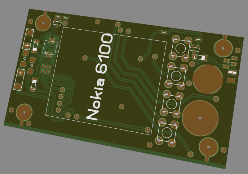

Не нашел тему по заказам плат, поэтому создал новую. Простите модераторы если ошибся.
Суть вопроса такова. Из разводки в Sprint Layout 6 создал Gerber файлы и файл сверловки. Добавил все эти файлы в архив.
Загрузил архив на китайский сайт jlcpcb.com чтоб заказать. Сайт обнаружил два слоя. Все верно. Там их два.
Картинка ниже, то что появилось на сайте. Первая плата это лицевая Top часть, вторая нижняя Bottom.
Подскажите пожалуйста, почему на сайте нижняя сторона, там где написано Nokia6100 как бы наизнанку отображается?
Не является ли это ошибкой? Не придет ли мне плата с неправильной нижней стороной?
Первый раз хочу заказать. До этого заказывал у нас только односторонние.
Если это ошибка, то как исправить. Может я неправильно Gerber файлы создал? Подскажите знающие, кто уже заказывал.

Это является ошибкой, и если технолог производства не завернет заказ, то так и получите нижнюю сторону зеркально. Видимо при экспорте герберов Вы отзеркалили нижний слой, чего делать для производства не нужно.
При подготовке файлов очень желательно проверять плату перед отправкой архива. Вот статья, может пригодится: Проверка Gerber файлов на наличие ошибок.
Так видно, что на Вашей плате шелкография шагает прямо по контактным площадкам, например. Что не есть хорошо.

Если подготавливать файлы как положено, то нет совершенно никаких нервов. Дело с ними иметь довольно приятно, и качество плат радует. А если вот таким образом слать герберы зеркально, и шелком по контактным площадкам шагать, то можно конечно изнервничаться. :tea: О чем говорить, если в архиве элементарно слоя Outline нет...

Ну вообще при экспорте слои не зеркалятся, и отображаться они не должны зеркально. Так что это не нормально. Благо, если производитель сам возьмет на себя ответственность, и перевернет слой. Я пока сталкивался только с отменой заказа и отправкой на исправление. А вот с отправкой это да, к сожалению есть такой факт.
