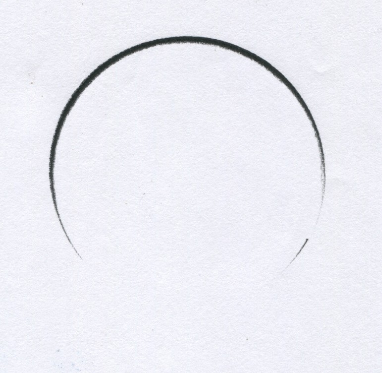

 Заголовок сообщения: Re: Купил ЧПУ, возникли вопросы
СообщениеДобавлено: Вт июн 16, 2015 06:49:06
Карма: 61
Рейтинг сообщений: 1526
Сообщений: 3276
Откуда: Казань
Шпиндель завален назад и немного влево:
При круге 30 мм. погрешность "округлости" до 0.2 мм., при круге 80 мм. - доходит до 0.3 мм.
И почему я уже не удивлён?
